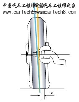

我想知道摩擦半径对轮胎的磨损的影响.就是主销中心线与地面交点到轮胎接点的横向距离.即图片中的C值.

C值越小,轮胎磨损越快!
C值不要过小,也就是内倾角不要过大,否则转向时,轮胎与路面间将产生较大的滑动。
C值一般在40到60mm。

那是不是说轮胎的接地面绕着主销接地点旋转时,若主销接地点在轮胎接地面中心时磨损最严重.若接地点在轮胎接地面以外,轮胎可形成滚动,减少磨损.
但现在很多轿车在设计时,摆臂的球头却是使劲的往外跑,甚至上摆臂不惜做成弯的放在轮胎上方.那他们为了什么目的呢?

前几天遇到个日本三菱的老头子,说40--60的数据是日本三十年前的数据,现在基本上是负值,基于制动的要求.但后来当我问到回正性的时候又说后驱车还在沿用这个数据,我就问了该数据与驱动形式的关系,他给搪塞掉了.

此值不能太大,依据不同车型而不一样。
一般小于20mm。
对于X型制动管路,一定要用负值。
对于H型制定管路,可正可负。

那个日本老头子说的对,现在的摩擦圆半径一般设计成小于等于零的,这样能够保证制动稳定性。
对于回正力矩问题,一般来讲内倾角提供整车低速时的回正力矩
后倾角是提供车辆在高速时的回正力矩。
但回正力矩不仅仅是四轮定位,象转向系统刚度,转向系统摩擦阻力,以及其它转动副的摩擦等都会产生影响,同时对于转向机来讲其回正力矩有很大影响。

请教,钢圈升级及轮胎升级,减震器升级改变了摩擦半径,有改变的范围吗,20%,30%还是多少?一般的范围在多少之内呢,40--60MM有依据吗

    这个半径值也许最主要的目的是制动稳定性。数值大的好处不清晰,但太小或接近0是不可取的,考虑制造公差,一边正一边负是要不得的。绝对值要大于5吧。

    主销偏移距?
