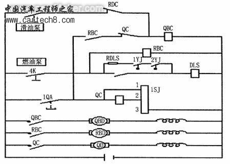

现以东风4C 型机车为例说明柴油机起动中存在的问题,该机车上设有继电器、接触器等有触点电器组成的逻辑柴油机起动控制电路,电路功能简单,故障功率较高,无法实现柴油机起动过程的优化控制。 机车上装有起动机油泵专门负责在起动过程中向柴油机的运动件提供润滑油,在柴油机起动前起动机油泵需提前45~60s 工作,燃油泵需要提前10s 左右向柴油机提供燃油,提前供机油是为了防止柴油机在长时间停机后起动时,其各运动部件因缺油而拉伤;燃油泵提前工作则是为高压油泵正常工作提供必要的燃油压力。 起动机油泵运转时间不能过长,否则会消耗大量的蓄电池能量,不利于柴油机的起动。起动电机和燃油泵为同步控制,其起动电路图如图1 所示。
图1 东风4 型机车柴油机起动电路原理图
从图中可以看出,柴油机起动必须具备三个条件:一是燃油的供给;二是运动部件润滑;三是蓄电池要有足够的能量驱动起动电机,使柴油机达到一定的起动转速。 在整个起动过程中,对起动电机和喷油泵供油齿条的控制都是通过起动接触器QC 来实现的。这种控制方法存在如下缺陷:

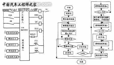

图2 柴油机起动PCC 控制接线简图 图3 起动流程图
采用PCC 作为柴油机起动控制的核心,其接线简图如图2 所示。 由图中可以看出,与原有的控制方法相比,减少了时间继电器1SJ ,由PCC 内部的软继电器来实现,增加了转速传感器、温度传感器和压力传感器。 该电路实现了起动延时控制,蓄电池供电控制、供油齿条控制以及油压保护电路与起动电路的分离。
在上述过程中,连接到模拟量输入接线端的模拟信号经过模块内的模数转换器(ADC)转换成数字量。
3. 2 起动流程
根据柴油机起动过程中控制信号的工作次序,其起动流程如图3 所示。
在起动过程中,计时环节由PCC 内部的计数器来实现,以防止长期按住1QA 造成QC(起动接触器)
烧损情况的发生。

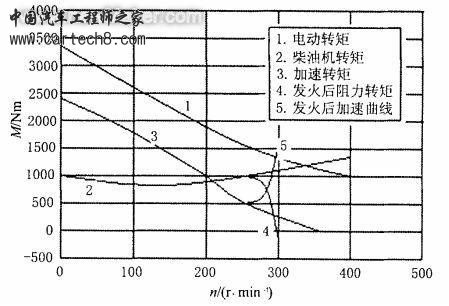

柴油机起动的点火转速,可以根据转矩转速的变化而定,东风4 型机车阻力特性、运动阻力转矩、电机驱动转矩、加速转矩与电机转速的关系如图4 所示。
图4 点火前后起动转矩、阻力转矩、加速转矩的变化曲线
由柴油机起动系统的运动方程
式中, Ms 为起动电机的电磁转矩,Nm; Me 为起动电机的柴油机阻力转矩,Nm。
当柴油机拖动加速转动后, d Ma/ dn 将由负值向正值逐步变化。 当dMa/ d n = 0时,其转速即为点火转速。
经过对影响机车柴油机起动有关参数的实际测量,在标定大气环境下确定其点火转速为150 r/ min。
