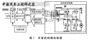

通过对电动玻璃升降器国家标准的分析,电动车窗控制模块的控制对象就是一个供电电压11~15 V,工作电流不大于15 A,堵转电流不大于28 A的永磁直流电机。车门控制模块的电路主要由以下几部分组成:电源电路、微控制器部分、电动车窗驱动电路、总线接口电路等,车窗控制模块的框图见图1。
其中微控制器采用单片机PIC18F2480,该单片机片内集成了A/D,PWM,CAN控制器,URAT,SPI等很多非常实用的功能。采用单片机PIC18F2480控制功率器件的开关动作,同时对系统状态进行实时监控,接收故障反馈信号,并通过车载网络实现与中央车身控制器及其他车门控制器的故障信息和按键控制信息的交换,从而及时在用户界面上显示故障内容并对车门进行实时控制,确保了行车安全。

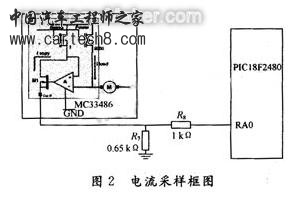

防夹功能主要通过监测玻璃升降器电机的电流变化来实现,其框图如图2所示。
飞思卡尔的功率芯片MC33486有负载电流的线性复制功能,CurR输出和负载电流成比例的电流,其中ILoad为玻璃升降器的电机电流:
这个电流通过采样电阻R7和限流电阻R8把电流转化为电压输入到单片机ADC的采样端。输入到单片机端的电压为:
电压进行A/D转换和一些计算后就可以得到负载的真实电流。因此,监测输入到单片机端口的电压就等同于监测车窗运动中电机的电流。车窗上升过程、下降过程,上升过程中遇到阻力时经过电机的电流都呈规律性的变化,而这些电流变化都通过电流采样实时地反映到单片机中。

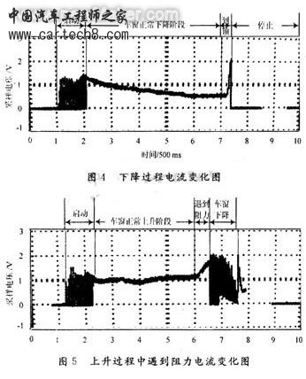

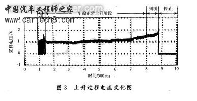

而在停止的时候,不是监测到电机堵转才停止,而是监测到电机的电流超过了其正常工作电流的一定幅度就停止电机,在本系统实验中,这个界限电流定义为11 A。上升过程电机的电流变化见图3,电机的电流呈现逐步增大的趋势,连续变化,下降过程电机电流的变化见图4所示,电流呈现逐步下降的趋势,连续变化。

车窗上升到顶部和车窗上升过程中遇到阻力直流电机的电流变化情况见图3,图5。
通过对比图3,图5发现,在上升到最顶部和上升过程中遇到阻力两种情况下,电机的电流都从正常工作电流急剧增大,因此可以通过监测电机的电流幅值来判断是否遇到障碍。但是电机的瞬时电流变化可能会出现峰值,因此幅值必须是一段时间内的电流平均值。当电流平均值A≥A障碍(A正常
仅仅通过幅值这一个判据无法区分车窗遇到障碍是在上升过程还是到了最顶端,通过对比图3,图5发现,在车窗上升过程中遇到阻力和车窗上升到最顶端两种情况下电机电流增大的快慢是不一样的,车窗上升过程中遇到阻力情况下要比车窗上升到最顶端情况下电流变大要快。因此可以通过求得电流变化的斜率来区分两种情况。当f≥f阻力时,车窗上升过程中遇到阻力;当0
此外,还可以增加一个辅助的判据来区分车窗遇到障碍是在上升过程还是到了最顶端。通过对比图3,图5发现,从车窗开始运行在车窗上升过程中遇到阻力和车窗上升到最顶端两种情况下,牟窗的运行时间是不一样的。当T>T顶端时,车窗上升到最顶端;当T≤T顶端时,车窗上升过程中遇到阻力。但是相同车型的不同车窗,由于安装的不能完全相同,因此T顶端会有细微的差别,可以通过实验测出一个初始T顶端,把每次车窗上升到最顶端的时间记录下来,存储到E2PROM中,这些数据作为调整T顶端的依据,这样参数T顶端具有了自适应性。
这样通过三组判据来判断区分两种情况。当(A≥A障碍)&&(f≥f阻力)&&(T≤T顶端)时,车窗上升过程中遇到阻力;当(A≥A障碍)&&(0T顶端)时,车窗上升到最顶端。采用三组判据增加了判断的准确性,降低了误判率。采用这三种判据,在实车实验中良好地实现了电动车窗的防夹功能,在上升过程中遇到阻力车窗则下降一段,电流变化如图5所示。
