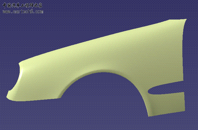

如何从 一个 A 面 做成一个实体 比如 下面的翼子板

难道不是直接加料厚就可以了啊?

主要借助于典型断面!翼子板后部安装点处及与车门配合关系的典型断面分析(此处注意:车门最大开度时与翼子板的间隙;车门上下铰链与翼子板是否干涉,间隙大小;外后视镜是否需要与翼子板配合;翼子板与A立柱配合关系及是否需要增加此处的支撑);翼子板上部安装点处断面及与发动机罩的配合关系断面分析(包括安装点是否需要留有调整量,调整量多大;与发动机罩配合间隙;与通风饰板的关系);翼子板前部与大灯配合关系(此处配合是个难点,不好保证);当然还有下部的安装点需要分析啦。典型断面是决定建模的基础,分析的越细致越好。翼子板的成型容易回弹,与工艺部门配合分析在合适的部位增加三角筋和局部加强筋什么的。最后,千万保证不能从分缝处看到安装点啊!

直接加厚不行吗
