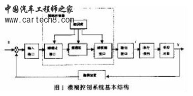

    模糊控制系统基本结构可由图1表示:
    一般来说,模糊控制系统组成同传统控制系统基本相同,都是由控制器、输入输出接口、检测装置、执行机构和被控对象组成,只是控制器为模糊控制器。模糊控制器从功能上主要分为4部分:模糊化接口、知识库、推理机、解模糊化接口。模糊化接口主要功能为:量程转换,即将输入的数值映射到相应的输入论域上;模糊化,即将输入的精确量转化为论域上的模糊子集。知识库包含应用领域方面的知识,主要有数据库和规则库组成。数据库提供所有必要的定义,包括所有输入、输出变量所对应的论域以及这些论域上所定义的规则库中所用的所有模糊子集的定义。规则库存放模糊控制规则,是对被控对象进行控制的一个知识模型,是操作人员或专家控制经验的总结。推理机主要是采用某种模糊推理方法,由采样时刻的输入和模糊控制规则推导出模糊控制器的控制输出。解模糊化接口主要功能为:量程转化,即将输出作用的论域转化为输出物理量的变化范围;解模糊,即将得到的模糊的控制作用转化为一个精确的值。模糊控制器具体工作流程为:控制器从输入接口获得一精确输入,通过模糊化接口将其化为论域上的模糊子集,推理机检查模糊输入同规则前件的匹配度,在符合某一程度上激发规则,通过推理的合成算法得到一输出模糊子集,再将其解模糊化为精确物理输出值,作用到被控对象上,从而完成一次控制操作。

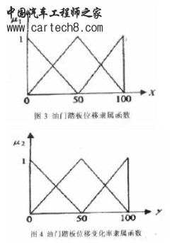

首先根据采集到的油门踏板位移值及其变化率,将它们分别模糊量化。模糊量化就是将精确的数字量转换为模糊量,即将输入的精确量转变成为与之 相应的隶属函数。隶属函数有钟形,梯形,三角形等形状,一般认为钟形最好,但难于计算;三角形次之,最后是梯形。在这里,为了计算方便,选用的是三角形隶属函数。油门踏板位移及其变化率的隶属函数如图3、图4所示。

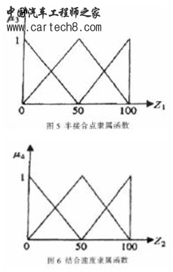

    μ1为油门踏板位移隶属度,μ2为油门踏板位移变化率的隶属度;X为油门踏板位移值的大小,Y为油门踏板位移变化率的大小。X和Y均取为从0~100之间变化是为了计算隶属度时方便。具体计算模糊控制输出时再将它们换算成为实际值。再将输出参数进行模糊化处理,如图5、图6所示。
    其中μ3为半接合点隶属度,μ4为结合速度隶属度;Z1为半接合点的值,Z2为结合速度的值。同样道理,为了计算隶属度的方便,半接合点的值和结合速度的值都先取从0~100之间变化,具体计算最后输出时再换算过来。
