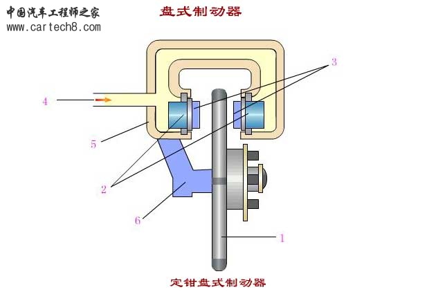

这个和刹车片在夹吗?
 楼主| 发表于 20-5-2008 21:19:35 | 显示全部楼层
别人说的这个和刹车片在夹

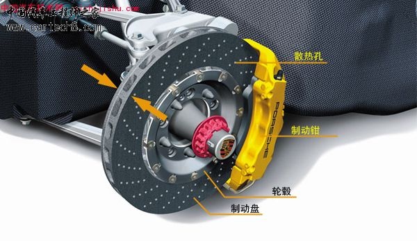

原帖由 l型发动机 于 20-5-2008 12:00 发表
这个和刹车片在夹吗?
黄的是支架,它内侧的黑的是刹车片,它直接接触制动盘,从而产生制动力矩

也就是只是刹车片在夹?

    刹车时,踩下制动踏板.利用液压的压力推动制动分泵,制动分泵受到内侧的压力便往向外推动制动片.制动片与制动盘接触,产生一个摩擦力使正在行驶的汽车慢慢降低速度.刹车片一般磨损到1.6MM就到极限了,就要求换了.盘式和鼓式相比.盘式更加好.

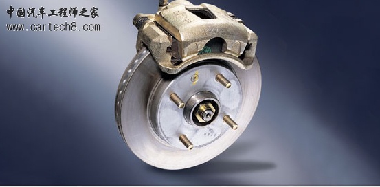

    哦  谢谢了  本来以前是这样想的 但有个4S的人说的黄色的(第二张图上)也在夹

    制动时,制动液进入制动钳里面的轮缸,随者轮缸里制动液压力的上升将制动活塞推出 ,并推动制动块使其向制动盘靠紧,当制动盘两侧的制动块与制动盘相互靠紧,从儿就产生了制动力,也就实现了刹车。

    从图上看,应该是浮动式盘式制动器。黄色部分推动制动片压向制动盘。
