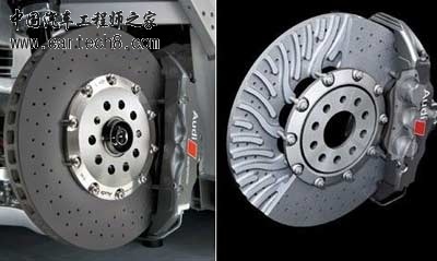

高性能的跑车使用的刹车盘多为打孔通风盘,具有较好的冷却作用。
    冷空气通过车轮,对刹车盘进行冷却。

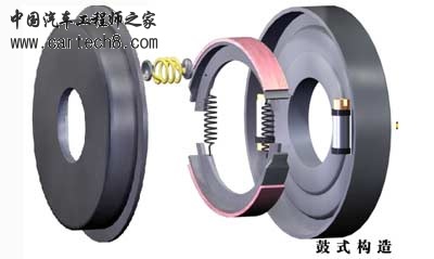

    鼓式刹车的刹车鼓内面就是刹车装置产生刹车力矩的位置。在获得相同刹车力矩的情况下,鼓式刹车装置的刹车鼓的直径可以比盘式刹车的刹车盘还要小上许多。因此载重用的大型车辆为获取强大的制动力,只能够在轮圈的有限空间之中装置鼓式刹车。
 楼主| 发表于 20-5-2008 12:08:36 | 显示全部楼层
鼓式刹车的作用方式:        简单的说,鼓式刹车就是利用刹车鼓内静止的刹车片,去摩擦随着车轮转动的刹车鼓,以产生摩擦力使车轮转动速度降低的刹车装置。
    在踩下刹车踏板时,脚的施力会使刹车总泵内的活塞将刹车油往前推去并在油路中产生压力。压力经由刹车油传送到每个车轮的刹车分泵活塞,刹车分泵的活塞再推动刹车片向外,使刹车片与刹车鼓的内面发生磨擦,并产生足够的磨擦力去降低车轮的转速,以达到刹车的目的。
 楼主| 发表于 20-5-2008 12:09:47 | 显示全部楼层
鼓式刹车之优点:
    1.有自动刹紧的作用,使刹车系统可以使用较低的油压,或是使用直径比刹车碟小很多的刹车鼓。
    2.手刹车机构的安装容易。有些后轮装置盘式刹车的车型,会在刹车盘中心部位安装鼓式刹车的手刹车机构。
    3.零件的加工与组成较为简单,而有较为低廉的制造成本。
    鼓式刹车的缺点:
    1.鼓式刹车的刹车鼓在受热后直径会增大,而造成踩下刹车踏板的行程加大,容易发生刹车反应不如预期的情况。因此在驾驶采用鼓式刹车的车辆时,要尽量避免连续刹车造成刹车片因高温而产生热衰退现象。
    2.刹车系统反应较慢,刹车的踩踏力道较不易控制,不利于做高频率的刹车动作。
    3.构造复杂零件多,刹车间隙须做调整,使得维修不易。
    并且由于盘式刹车的反应快速,有能力做高频率的刹车动作,因此许多车款采用盘式刹车与ABS系统以及VSC、TCS等系统搭配,以满足此类系统需要快速做动的需求。

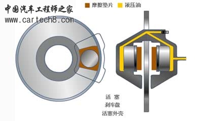

盘式刹车的作用方式:        顾名思义,盘式刹车以静止的刹车盘片,夹住随着轮胎转动的刹车碟盘以产生摩擦力,使车轮转动速度将低的刹车装置。
    当踩下刹车踏板时,刹车总泵内的活塞会被推动,而在刹车油路中建立压力。压力经由刹车油传送到刹车卡钳上之刹车分泵的活塞,刹车分泵的活塞在受到压力后,会向外移动并推动刹车片去夹紧刹车盘,使得刹车片与刹车盘发生磨擦,以降低车轮转速,好让汽车减速或是停止。
 楼主| 发表于 20-5-2008 12:12:58 | 显示全部楼层
盘式刹车的优点:
    1.盘式刹车散热性较鼓式刹车佳,在连续踩踏刹车时比较不会造成刹车衰退而使刹车失灵的现象。
    2.刹车盘在受热之后尺寸的改变并不使踩刹车踏板的行程增加。
    3.盘式刹车系统的反应快速,可做高频率的刹车动作,因而较为符合ABS系统的需求。
    4.盘式刹车没有鼓式刹车的自动煞紧作用,因此左右车轮的刹车力量比较平均。
    5.因刹车盘的排水性较佳,可以降低因为水或泥沙造成刹车不良的情形。
    6.与鼓式刹车相比较下,盘式刹车的构造简单,且容易维修。
    盘式刹车的缺点:
    1.因为没有鼓式刹车的自动煞紧作用,使盘式刹车的刹车力较鼓式刹车为低。
    2.盘式刹车的刹车片与刹车盘之间的摩擦面积较鼓式刹车的小,使刹车的力量也比较小。
    3.为改善上述盘式刹车的缺点,因此需较大的踩踏力量或是油压。因而必须使用直径较大的刹车盘,或是提高刹车系统的油压,以提高刹车的力量。
    4.手刹车装置不易安装,有些后轮使用盘式刹车的车型为此而加设一组鼓式刹车的手刹车机构。
    5.刹车片之磨损较大,致更换频率可能较高。
