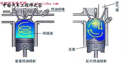

电控燃油喷射引擎——
    当代燃油喷射引擎主要是由引擎控制计算机Electronic Control Unit(以下简称ECU)来控制工作的,这里的计算机可不是我们日常生活里用的电脑,而是高度集成化的单片机,一般位于驾驶室内的中央控制面板里面或者座位下面。ECU一般来说都是根据引擎空气流量传感器感知的进气量来决定燃油喷射量的,具体工作原理详见引擎工作原理概述)篇,这里不再叙述。需要了解的是日本三菱公司研发的燃油缸内直接喷射技术,英文简称GDI。
 楼主| 发表于 20-5-2008 12:17:35 | 显示全部楼层
GDI技术是直接在汽缸顶装置一喷射嘴,直接将燃料喷入燃烧室,若配合活塞顶部的特殊几何设计,对燃烧室内的涡流形成,促进油气混合均匀能有明显的帮助,而且由于是在压缩行程完成之后才喷入燃料,在压缩比的设定上也比普通引擎有更大空间。但因为需要喷射压力较高,连带使得喷头及供油设计需要技术层次较高,使得成本较高,目前应用上不如进气阀喷射来得普及。不过基于各项优势,未来应会是引擎科技的主流。

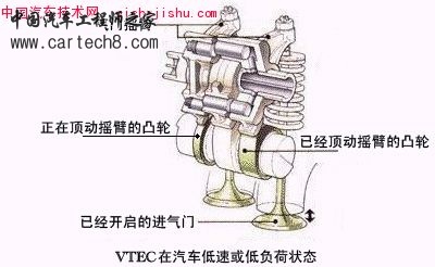

可变气门正时和升程电子控制系统——
    可变气门正时和升程电子控制系统(英文简称VTEC)能随引擎转速、负荷、水温等运行参数的变化,而适当地调整配气正时和气门升程,使发动机在高、低速下均能达到最高效率。在VTEC系统中,其进气凸轮轴上分别有三个凸轮面,分别顶动摇臂轴上的三个摇臂,当发动机处于低转速或者低负荷时,三个摇臂之间无任何连接,左边和右边的摇臂分别顶动两个进气门,使两者具有不同的正时及升程,以形成挤气作用效果。此时中间的高速摇臂不顶动气门,只是在摇臂轴上做无效的运动。如图1
 楼主| 发表于 20-5-2008 12:20:10 | 显示全部楼层

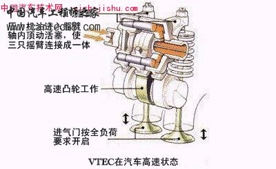

当转速在不断提高时,引擎的各传感器将监测到的负荷、转速、车速以及水温等参数送到计算机中,计算机对这些信息进行分析处理。当达到需要变换为高速模式时,计算机就发出一个信号打开VTEC电磁阀,使压力机油进入摇臂轴内顶动活塞,使三只摇臂连接成一体,使两只气门都按高速模式工作。如图2
 楼主| 发表于 20-5-2008 12:21:12 | 显示全部楼层
当发动机转速降低达到气门正时需要再次变换时,计算机再次发出信号,打开VTEC电磁阀压力开关,使压力机油泄出,气门再次回到低速工作模式。可以说,VTEC系统更加精确的控制了引擎的进气量,使引擎的效率得到很大的提高。
