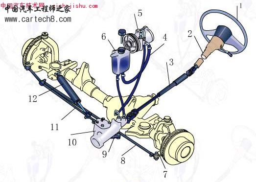

.方向盘 2.转向轴 3.转向中间轴 4.转向油管 5.转向油泵 6.转向油罐 7.转向节臂 8.转向横拉杆 9.转向摇臂 10.整体式转向器 11.转向直拉杆 12.转向减振器
 楼主| 发表于 20-5-2008 12:37:24 | 显示全部楼层
图为液压式动力转向系统示意图。其中属于转向加力装置的部件是:转向油泵5、转向油管4、转向油罐6 以及位于整体式转向器10内部的转向控制阀及转向动力缸等。当驾驶员转动转向盘1时,转向摇臂9摆动,通过转向直拉杆11、横拉杆8、转向节臂7,使转向轮偏转,从而改变汽车的行驶方向。
    与此同时,转向器输入轴还带动转向器内部的转向控制阀转动,使转向动力缸产生液压作用力,帮助驾驶员转向操纵。这样,为了克服地面作用于转向轮上的转向阻力矩,驾驶员需要加于转向盘上的转向力矩,比用机械转向系统时所需的转向力矩小得多。
    近年来,随着电子技术的不断发展,转向系统中愈来愈多的采用电子器件。相应的就出现了电液助力转向系统。电液助力转向可以分为两大类:电动液压助力转向系统EHPS(electro-hydraulic power steering)、电控液压助力转向ECHPS(electronically controlled hydraulic power steering)。EHPS是在液压助力系统基础上发展起来的,其特点是原来有发动机带动的液压助力泵改由电机驱动,取代了由发动机驱动的方式,节省了燃油消耗。ECHPS 是在传统的液压助力转向系统的基础上增加了电控装置构成的。电液助力转向系统的助力特性可根据转向速率、车速等参数设计为可变助力特性,使驾驶员能够更轻松便捷的操纵汽车。而当今高级轿车更多采用了更先进的电动转向系统EPS(Electric Power Steering),主要由机械和电控电机组成,工作时由计算机通过力矩的计算来控制电机运动实施转向。

EHPS虽取消了助力泵,但电机的能量应还是来自发动机.省不省油得来个对比才能知道呀.

    我开过很多助力转向系统,是不错,不管大车还是小车很轻松,可是自动回位很差!目前已经出现了电液助力转向系统,建议在上面加装传感器,要有回零信号,反馈的信号给系统,让方向盘也做到自动,这样就可以做到完美了!

    机械式的液压动力转向系统,不转向时,油泵也一直运转,增加了能量消耗。
    EHPS由电机驱动液压系统,只在转向时才工作,节省了发动机能量,减少了燃油消耗.

    液压助力的转向存在的缺点,一是全时段由发动机驱动,消耗发动机功率;二是对车辆在低速和高速时转向助力大小的控制不精确。
