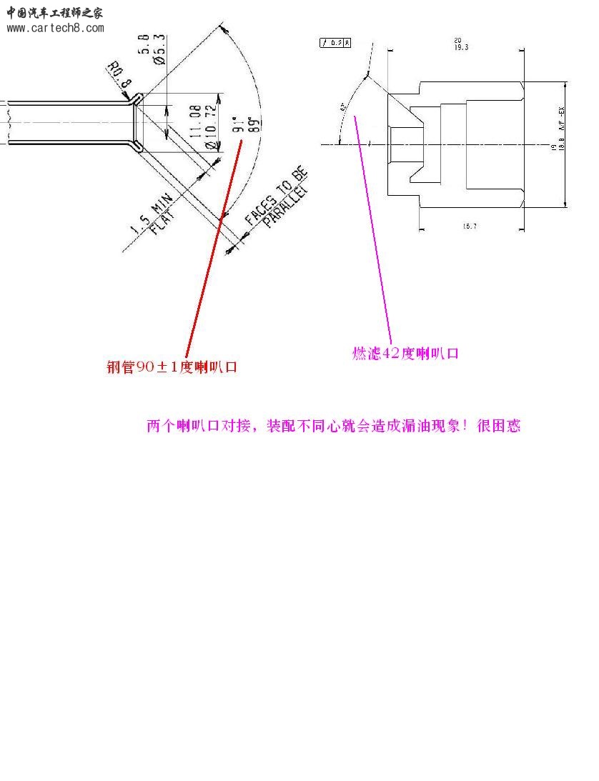

现代轿车中使用的燃油滤清器与其相配合的输出管角度问题讨论
理论分析是燃油滤清器输出端的喇叭口尺寸要求为84°同时与其相配合输出管喇叭口的角度要求为90±1°。但是这种问题经常在装配过程中造成不同心状态,引起漏油现象。
其主要的漏油原因分析下来就是不同心问题。这个结构中要求多个位置保持同心状态,一旦有一处不同心,就会产生漏油现象。日本有关人士研究认为,增加一个过渡的胶管,把同心状态转换过渡,这样就可以降低漏油现象的发生
不知道大家做的燃油系统里面有没有发现过这种问题。或者有什么好的方案,有的话来这里分享一下~~~

喇叭口对喇叭口安装吗?能否发个简图?
原来做过液压接头,好像两头角度差不多的

喇叭口对接图示
如图所示

就是图示方向对接吗?还是钢管转180度后从燃滤右侧插入,锥面贴锥面?

锥面贴锥面,然后再压紧就应该能自动对中并密封了吧?
不过好像材料也有要求,我们原来用的管(液压用,25Mpa左右)必须要俄罗斯进口的才好使,材料是0CrNi什么的,记不清了
