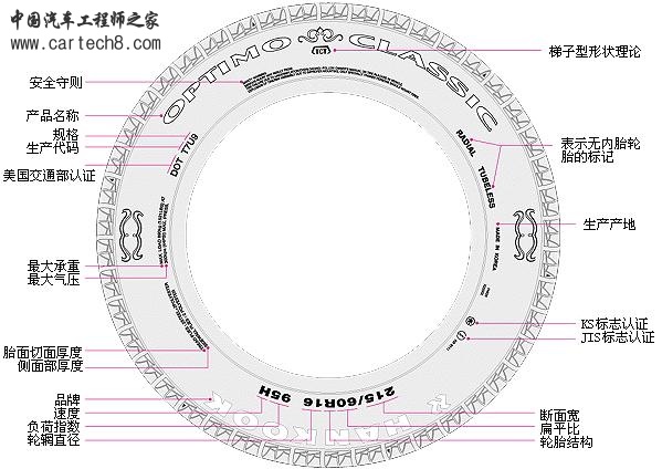

1.充气轮胎尺寸目前一般用英制为单位,但欧洲国家则常用公制。高压胎一般用D×B来表示,其中D表示轮胎直径的英寸数,B表示轮胎断面宽度的英寸数。例如,34×7即表示轮胎外径D为34英寸,断面宽度B为7英寸。
. b! K: t$ J8 ~# q: D, K# o6 J* A- v  2.汽车上常用的是低压胎,其尺寸标记用B--d表示,例如9.00--20,(B--d)即表示断面宽度B为9英寸,而轮辋直径d为20英寸。$ v$ p7 ?# \* w: n0 ^5 i
  3.欧洲国家的低压胎用B×d表示,尺寸单位用毫米,例如,185×400轮胎,表示其断面宽度B为185毫米,轮辋直径d为400毫米。这种规格的轮胎相当于7.50--16轮胎。
5 O$ n; B& a1 x/ t9 t/ L4 w  4.在ISO国际标准中,轿车轮胎编号表示为(断面宽度)/(扁平率)(轮胎结构标记号)(适用轮胎直径)(载荷指数)(速度记号)。比如编号195/60R1485H的轮胎,意义如下:
2 p4 K- o6 N0 M6 M9 a* S8 s  (1)195表示轮胎断面宽度为195毫米。1 O! W% E, ^3 U; \. y% g  @
  (2)60表示为扁平率的百分数,即轮胎断面的高度比宽度为60%。$ m- d1 Z; M8 M" p- ]1 q0 U
  (3)R表示子午线轮胎(另外还有D,B分别表示普通斜交轮胎和带束斜交轮胎)。! r0 J  ]; x+ l9 e+ `
  (4)14表示使用轮辋直径为14英寸。/ K- W  l* x- A8 H
  (5)85是载荷指数。
0 G! c( J. i9 p; F& l- z(6)H是速度标记号,字母由B--U(除D、H、I、O外)顺序排列时,最大时速由50--200公里/小时递增,每级相差10公里/小时,特殊地,D最大时速表示65公里/小时,而H表示最大时速210公里/小时。# e8 R" G( B) t& I( F% _- {2 |
详见下表:' `* l8 ]" E1 z3 d" ~( m4 P
B C D E F G H J K. e1 P: t) e  Q5 g5 c. r
50 60 65 70 80 90 210 100 110! T/ Q$ p. `5 o3 g
L M N P Q R S T U
+ @, t- {9 W7 l5 J120 130 140 150 160 170 180 190 200
; n0 j" i( _9 [轮胎型号165/60R14 含义?8 V& C8 r$ A4 T0 r4 b
165:断面宽度,也就是轮胎接触地的面积,以毫米为单位 ' \8 y0 ^% C' K* L0 i! k
60:轮胎的扁平率,就是轮胎断面高与断面宽的比值
' b9 `5 O1 l5 X2 \8 [; }R:构造记号,R是代表子午线轮胎的缩写 * P+ [4 w6 W( }
14:轮胎的内径,即轮毂的直径,以英寸为单位
