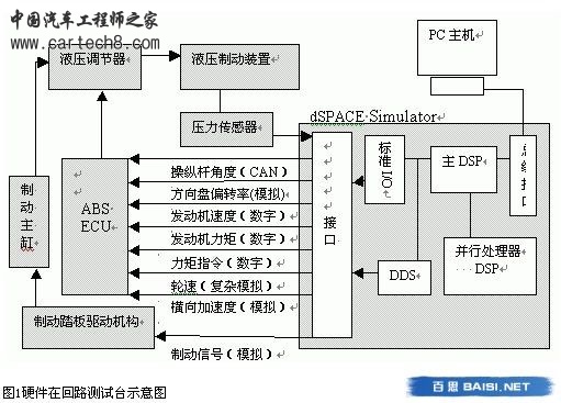

Audi HIL 测试工作台中使用了TESIS公司开发的ve-DYNA 三维汽车动力学模型,将真实的Audi A8型液压制动系统或Audi A8 Quattro四轮驱动的液压制动系统置于一测试架上,该测试架与ABS ECU和dSPACE Simulator及PC主机等同时相连构成硬件在回路测试台,如图2所示。为在仿真最复杂的汽车配置和操纵时,象真实的汽车一样给ABS ECU 提供I/O 信号,整个模型的仿真要在1ms 步长内执行完毕(小于ABS 控制器的采样时间),该测试台中dSPACE Simulator采用了5 个TMS320C40 DSP处理器联合进行。主DSP 负责计算驱动轨迹模型;用两个DSP 来建立轴系;其它两个DSP 向4 个从处理器写入和读取信号,五个DSP并行,在不同配置下,模型的仿真执行时间从650µs 到940µs 不等。dSPACE Simulator中DDS负责产生的轮速传感器的复杂仿真信号,标准I/O负责其他信号的输入与输出。
实验过程中对ve-DYNA配置好车辆模型和汽车的操纵,让模型首先静止1s,然后加速5s,速度达到80km/h后,保持此速度5s,然后进行制动,在此设置下进行硬件在回路仿真即在线测试。当制动开始后,dSPACE Simulator将制动信号输送到制动踏板驱动机构,执行制动踏板动作,制动主缸供给液压,压力传感器测得各制动轮缸的制动压力信号,各制动压力信号通过接口转换成相应数字量送回dSPACE Simulator,这些制动压力将改变车辆状态,然后通过模型计算出新的车辆状态,再由接口转换成相应的模拟及数字量(如轮速、横向加速度、发动机速度等)发出给ECU,通过ECU内部软件的逻辑判断及算法发出合理的液压调节器的控制命令,然后改变各制动轮缸压力,压力传感器测得新的制动压力信号再次送回dSPACE Simulator,这样不断循环直到车辆模型完全制动,完成测试实验。

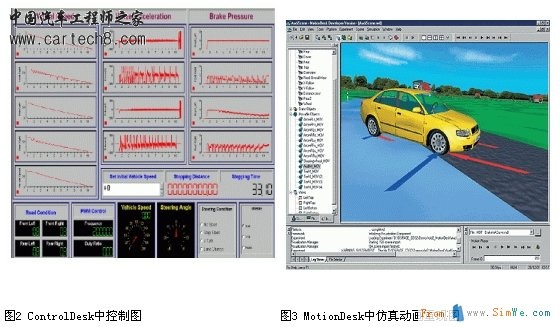

实验时在ControlDesk中创建实验文件,如图2所示,在线测试时可以在ControlDesk中采集和监控车辆的各个参数(如轮速、轮加速度、制动压力等),通过这些采集的数据可以分析ABS ECU的性能。此外还可以很方便在ControlDesk中改变车辆的操纵以及路面信息,例如改变路面的摩擦系数,改变车辆的行驶时间,改变道路情况等,从而在各种不同的仿真条件下对ABS ECU进行测试。
在ControlDesk中提供了一种自动测试的工具-Test Automaiton,利用它用户可以方便的实现实验测试的整个流程。本试验台对ABS ECU实行测试的流程可设置成:开始测试 –模拟司机的行为 – 检查系统响应 – 诊断扫描 – 自动文档生成 – 重置 – 改变参数变量 –重新开始。
在一次试验结束后,将采集的信号的实时数据传送到MATLAB 工作区。对实验分析来说这些数据足够,但想获得较为直观的汽车运动情况是很困难的。dSPACE仿真器上配置了MotionDesk 三维动画程序,如图3所示。在试验过程中记录下的图形画面可以存入文件中。记录下来的画面可以单步重放,从而对极限测试情况进行仔细分析。
