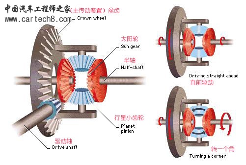

差速器结构图
对差速器的结构和原理不清楚的可以学习一下

驱动轴改为传动轴更贴近现实些

呵呵  一般般  现在多半用双曲面齿轮

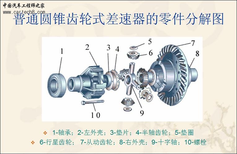

普通圆锥齿轮式差速器的零件分解图

发表于 8-9-2008 02:49:35 | 显示全部楼层
请教十字轴与行星齿轮的配合间隙及行星齿轮的垫片的作用。
谢了。

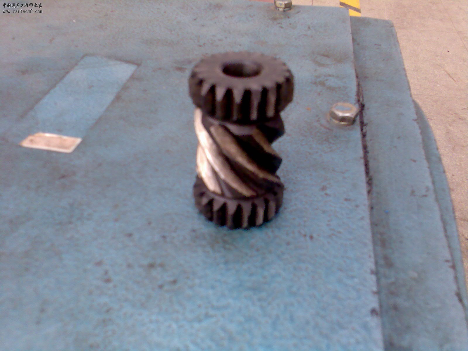

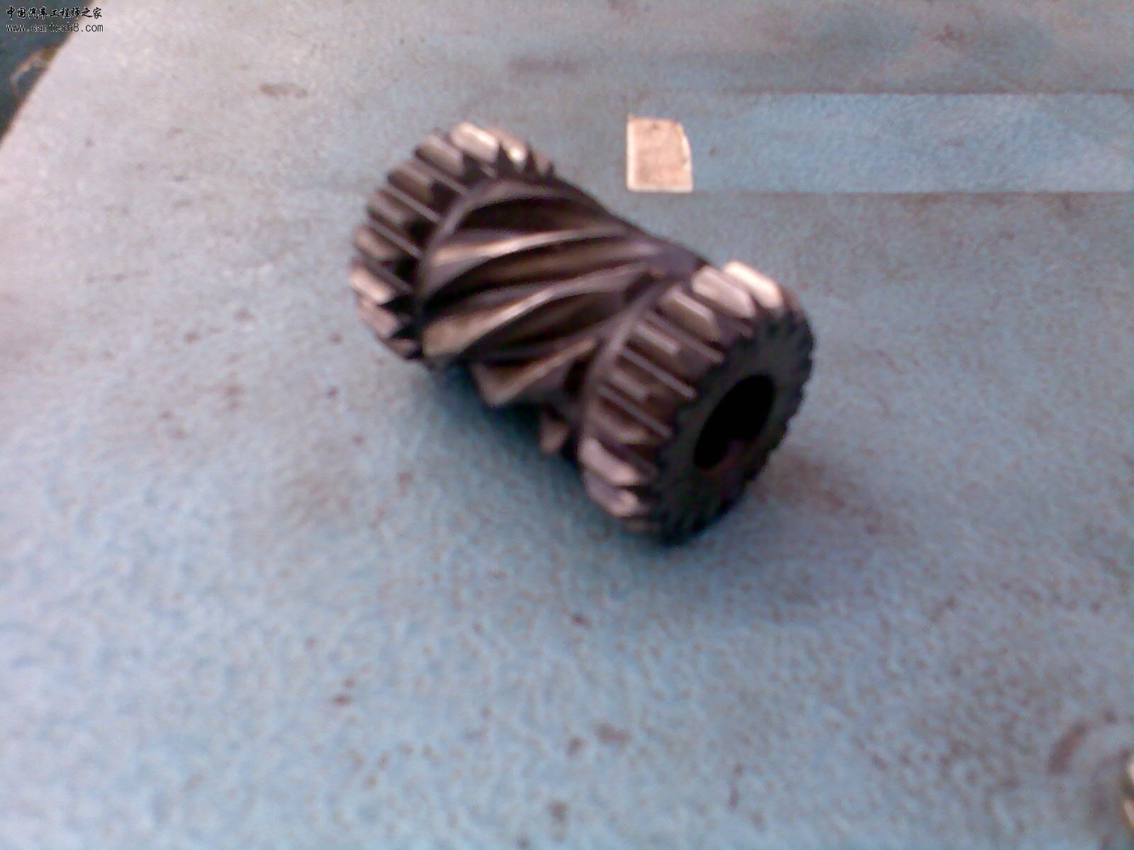

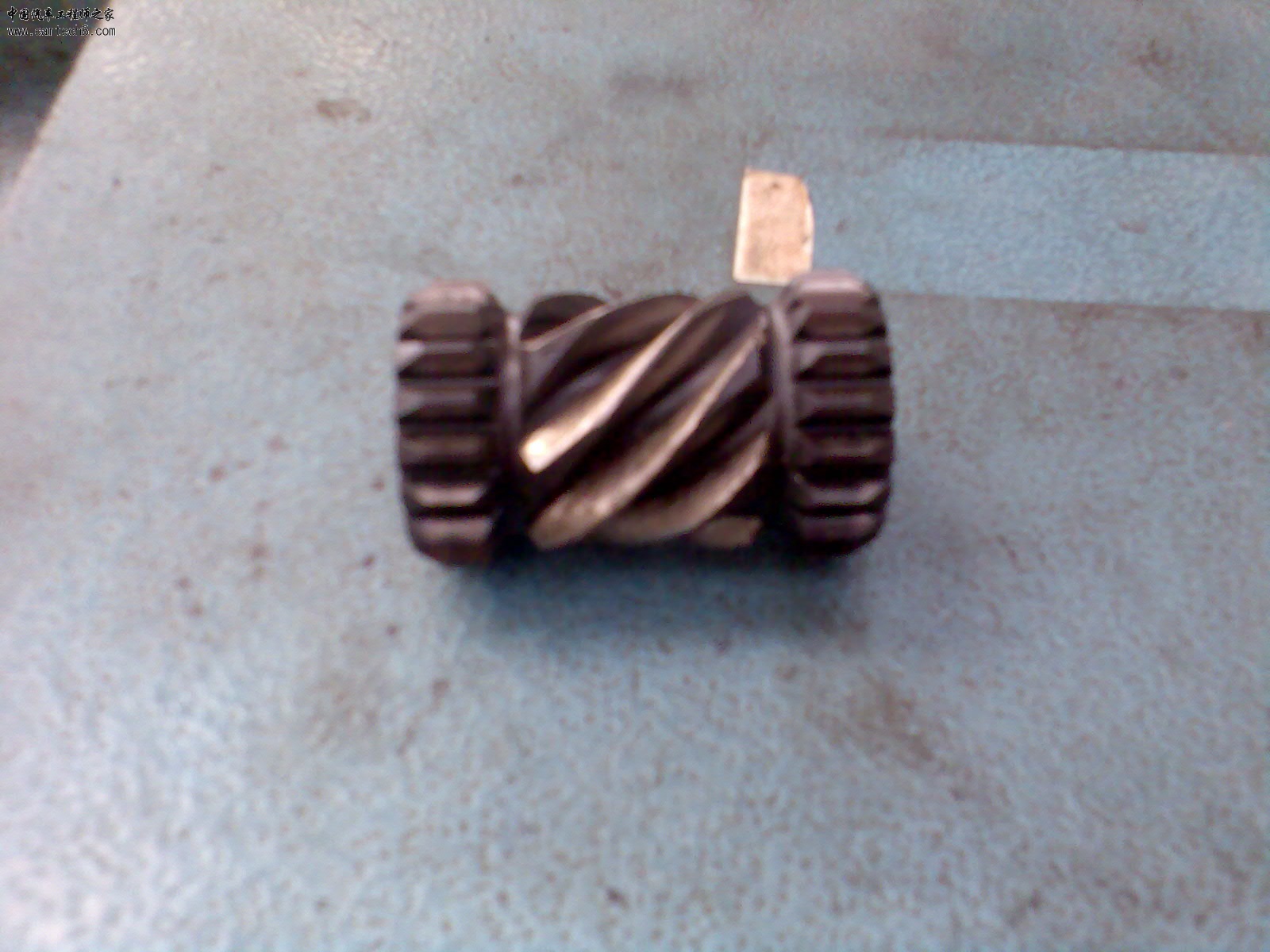

    这是最普通的差数器了!准备上一个托森差数器!

    发表于 14-11-2009 07:12:05 | 显示全部楼层
    我想用来做我proe的设计。。。结构太复杂了。。
    发表于 9-4-2010 20:54:03 | 显示全部楼层
    楼主的那个图错啦,传动轴应该连接在差速器上,它连到了主减速器从动轮啦,根本不起差速作用!致命错误!

    楼主还有托森差速器的照片吗 有数据更好 期待中
    发表于 18-4-2010 08:43:23 | 显示全部楼层
    回复 6# 龙行于天下
        请问你能给我提供点托森差速器的资料吗 ,实体照片 内部结构图 期待中

    拆解托森今年能看的到吗
