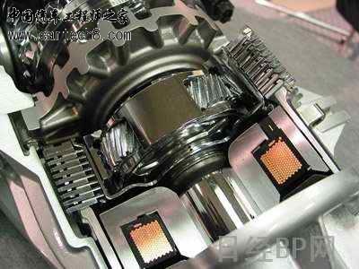

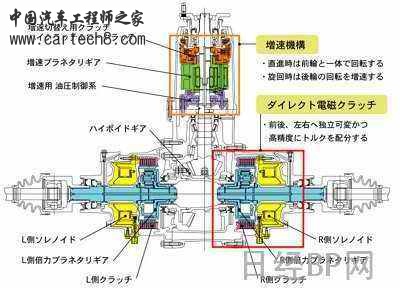

     后轮左右驱动力分配及前后驱动力分配采用“直接电磁离合器”。后差动器(Rear Differ)左右两侧各配有一个这种离合器,通过踩下靠螺线管(Solenoid)控制的湿式多板离合器来分配扭矩。为了减小装置本身的体积、稍微用力即可完成驱动力分配,采用了使用行星齿轮(Planetary Gear)的倍力器。
     在一般转弯的情况下,左右前轮的平均轨迹会大于后外轮的实际轨迹,导致无法传送驱动力。因此,该控制系统在后差动器部位新增加了加速机构。加速机构通过油压工作,在前进加速及减速时分别通过单向离合器(One Way Clutch)和减速离合器(Low Clutch )传送扭矩。另外,转弯时采用高速离合器(High Clutch),后轮可多转5%左右。

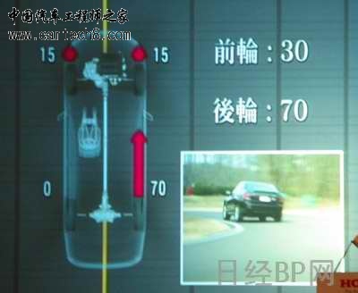

左转弯时,向右轮输出更大的驱动力。前后驱动力可从30:70至70:30分配。可以这种“三轮驱动”方式实现转弯
