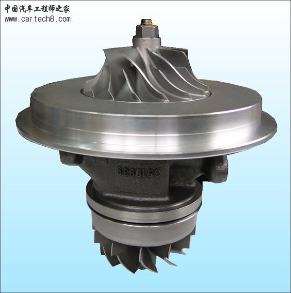

涡轮增压的泄压器的作用什么?是在涡轮高速运转时放点气出来以免爆炸威力太大把缸炸烂???

图      !!!!!!
