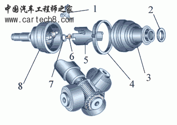

图5是准等速万向节吗

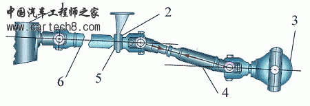

第一张图是啥东东,用在哪的。

回复 3楼 的帖子
是中间支撑

    回复2楼,图5是准等速万向节,名称是“三销轴式万向节”。由于它可以轴向伸缩所以一般用在前驱传动轴靠近变速箱一侧。

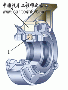

    怎么感觉好像是卡钳...
