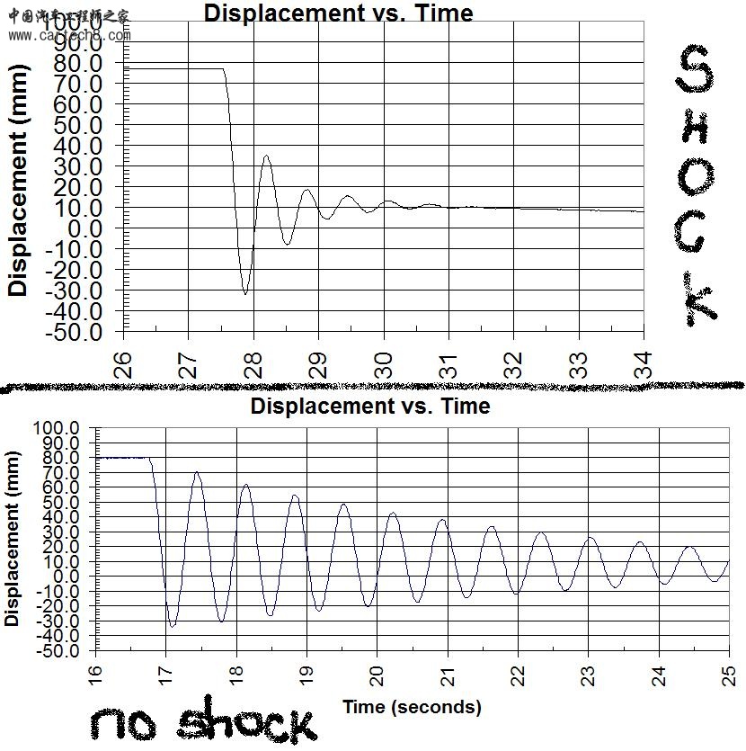

发表于 10-6-2008 16:19:52 | 显示全部楼层
请看图示的有没有减振器的区别!

发表于 8-9-2008 05:07:57 | 显示全部楼层
no shock 与有shock的区别在于能量损失,但不知7楼兄弟NO SHOCK图中的能量慢慢地去哪里了。
根据能量守恒,能量只能由一种形式转变成另一种。
吸振就是将振动能量吸收,变成热能。
我个人认为过滤较为形象,将大的振动块隔开,只漏下小的,再smaller  by smaller.
见笑了。

发表于 9-9-2008 22:15:25 | 显示全部楼层
原帖由 fangqiwan 于 8-9-2008 05:07 发表
吸振就是将振动能量吸收,变成热能。
我个人认为过滤较为形象,将大的 ...
答:no shock图中的能量被衬套发热、气囊中空气生热、各处摩擦消耗掉了。
“吸振就是将振动能量吸收,变成热能”减振器就是专门干这个的!

发表于 8-3-2009 19:19:22 | 显示全部楼层
减震器,就是给悬架的振动施加一个阻尼,使振动尽快衰减,振动自然也就少了,否则振动会持续很长时间,所以叫减震器也没错呀!振动的能量部分是让悬架的弹性元件摩擦生热,大部分是让减震器生热散到空气中去了。
