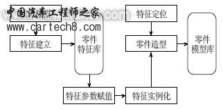

图1 是基于特征的参数化同步器零件模型的建立过程。首先建立零件的实体模型并从中提取特征组成特征库,即描述零件由哪些布置形式,每种布置形式可以由哪几种特征表达并拼合而成;然后通过对零件布置形式的选取,决定模型中各特征存在性的参数,以达到对特征库中的特征的选取工作;接着对所选特征中的定形尺寸参数及定位尺寸参数赋值,新建特征实例;最后以新建的特征实例替换标准零件模型中相应特征,生成零件模型。从同步器零件模型的建立过程中知道,可以从零件的标准设计模型中派生出实际的零件模型来,而这一过程的关键在于如何实现零件中特征定形尺寸、定位尺寸及零件中包含特征的参数化。
图1 同步器零件模型构造过程

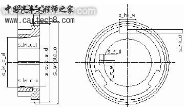

以同步环的参数化特征模型的建立过程为例,通过对现有同步器的同步环结构的总结建立出同步环的参数化特征模型,如图2 和图3 所示,其特征组成及特征尺寸参数如表1 所示。
图2 同步环的参数化特征模型一
图3 同步环的参数化特征模型二

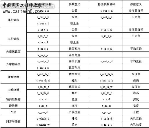

表1 同步环参数化特征模型的特征组成及特征尺寸参数

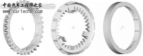

对图2 和图3 所示的同步环参数化特征模型中的特征进行不同的取舍以及对特征尺寸的不同赋值,便可生成不同结构形式和尺寸的同步环零件。图4 a)显示了具有滑块槽、外花键齿、内摩擦锥面,花键齿数为33 的同步环实例一。而通过改变结构形式,又可以生成图4 b)所示的具有凸块、内花键齿、外摩擦锥面,花键齿数为30 的同步环实例二,图4 c)所示的无花键齿、外摩擦锥面的同步环实例三。
a) 同步环实例一 b) 同步环实例二 c) 同步环实例三
图4 同步环实例
