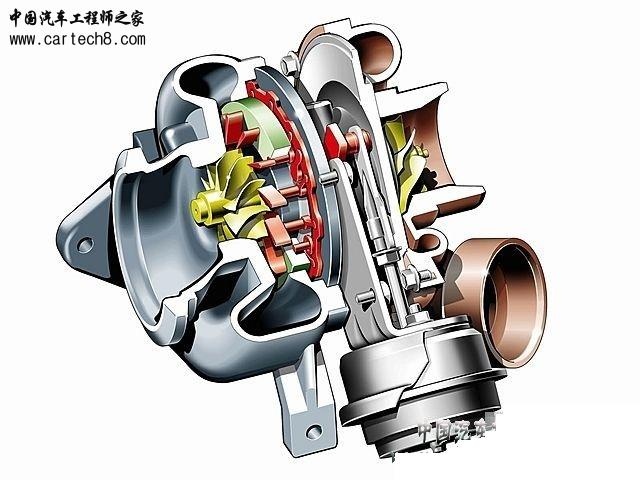

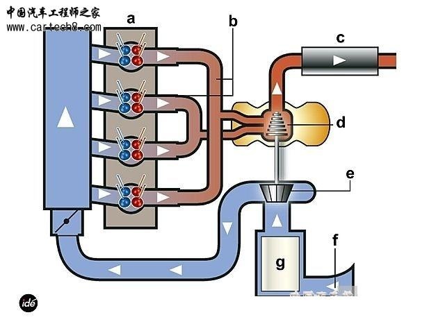

窝轮增压由引擎的排气作废气驱动。涡轮由两部分组成,一是新鲜空气增压端(压缩涡轮)、另一部分为废气驱动端(废气涡轮),两端各有一个叶轮,在同一轴上的两边涡轮之间还有一个泄压触发器(Wastegate)设在废气涡轮那边,当压缩涡轮压力过大,压力便会推动触发器将废气涡轮的阀门打开,降低气压。涡轮轮轴的支承为轴套轴套里边的轴承设计可以分为滚珠轴承和浮动轴承。涡轮增压器叶轮的旋转动力来自于废气。废气带动窝轮,在窝轮的另一边,叶片压缩空气。涡轮增压器壳体为镍、铬和硅合金材料,轴为铬和钼合金材料。更重要的是,涡轮增压器是在高温、高速条件下工作的,为保证其正常工作,在涡轮增压器中通入了机油和冷却液,以保证有效的润滑和冷却,改善工作条件。发动机排出的具有高温和一定的压力的废气进入增压器中,推动轴的叶轮以每分钟高达数万甚至几十万转的高速度旋转,怠速时,叶轮转速为12000转/分,当全负荷时,叶轮转速可超过135000转/分,普通的轴承是无法承受如此高速而产生的高温和磨损的,所以在涡轮增压系统里边机油的润滑和冷却作用至关重要。柴油引擎也有不少装配涡轮增压系统的,而且柴油引擎的最大增压值普遍比汽油引擎的最大值高。

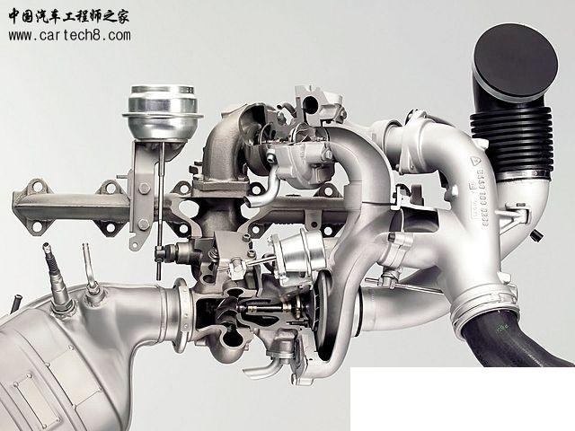

涡轮增压器的串联与并联:
在双涡轮增压(Twin Turbo)的汽车上会看到2组涡轮通过串联或者并联的方式连接,并联指每组涡轮负责引擎半数汽缸的工作,每组涡轮都是同规格的,如保时捷911 turbo,Skyline GT-R的RB26DETT,Supra的2JZ-GTE和BMW新的3.0双涡轮增压都是并联涡轮的杰出代表,其优点就是增压反应快并减低管道的复杂程度。至于串联涡轮通常是一大一小两组涡轮串联搭配而成,低转时推动反应较快的小涡轮,使低转扭力丰厚高转时大涡轮介入,提供充足的进气量,功率输出得以提高,RX-7的13B-REW引擎就是串联涡轮的好例子。
涡轮增压器的A/R值:
A/R值在改装市场的涡轮增压器销售册上常有标明,用以表达涡轮的特性,A是Area(面积)的意思,指的是叶片涡轮接受废气的侧入口最窄处的横截面积,R是Radius(半径),指的是A(横截面积)的中心点与涡轮本体中心点的距离,面积与两中心点距离的比值,就是A/R值。
A/R值越小,表示入口相对较小而涡轮叶片的起动惯性低,流速相对高,低转反应比较好,涡轮迟滞效应不明显。反之,A/R值越大入口较大,叶片惯性高,低转反应比较迟钝,涡轮迟滞较明显,但在高转时表现则刚烈得多。简单而言,较注重高转功率输出的涡轮,A/R值可以达到0.7左右,而注重低转扭力输出的涡轮,A/R值大约为0.2。保时捷的VTG可变涡轮几何叶片技术则是通过改变涡轮的A/R值达到不同的涡轮特性。

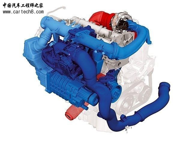

所以大众的GOLF GT上就采用了TSI双增压技术,一台引擎上同时装备两种增压器,吸取两种增压方式的优点,使得1.4的引擎能有2.0引擎的功率,但制造比较复杂,成本较高,还没有被广泛使用。
