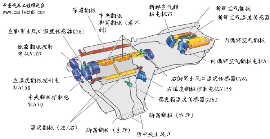

    补充一下,也有温度传感器设置在三箱上的,在大众有一款车上是这样的,速腾双区空调

    发表于 22-12-2008 21:38:54 | 显示全部楼层
    翻板?
    是不是风门来着
    为什么新风和内循环空气那用两个电机???

    发表于 24-12-2008 20:04:23 | 显示全部楼层
    企图解释:为什么新风和内循环空气那用两个电机???
    我的理解,这个地方一般只需要一个电机带动一个桶装风门即可带动内外循环风门,但是也有在内循环风门上加一个伺服电机,为的是在外循环时引入部分内循环风,这个设置只用于自动空调的高端配置。很多日本车也有部分内循环功能,但仅仅是在内循环风门上打个洞,加块橡胶皮,省钱但是也容易起雾哦!

    发表于 2-7-2009 09:17:07 | 显示全部楼层
    看上去,真奢侈啊,就算是自动双区空调,伺服电机也用的太多了吧
    除霜翻板电机完全可以通过传动机构与中央翻板电机合并,图省事?
    循环风门肯本就没必要弄两个电机
    传感器布点都局限于空调箱范围内, 效果要打点折扣

    发表于 11-9-2010 23:22:00 | 显示全部楼层
    [ 本帖最后由 jlstar  ...
    jlstar 发表于 3-11-2008 22:01
        他们的空调是海拉做的吧,感觉也没有十分好,不知他们的控制策略怎么样,温度整体偏热。
