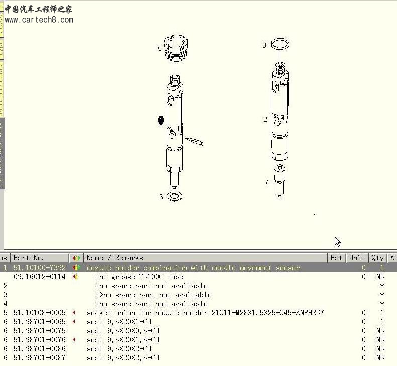

该发动机匹配BOSCH DLLA152P566,供油系统为电控直列泵。一缸喷油器照片为: 51#02100349_nozzle 1.jpg

柴油是从喷油器的电磁阀传感器线束漏出的,一缸喷油器带电磁阀传感器其他5缸均不带。2-6缸的喷油器与此喷油器不同。该车在云南保山使用,主要跑高速。同批次购卖了8台高档客车,只有此台车出现这样的问题。

这个发动机应该是很不错的发动机,第一缸的喷油器上带有针阀升程传感器,我的理解这个传感器应该是不与高压柴油接触的,只接触低压油。如果是低压油而有漏油情况的话,会不会是回油路有堵的地方,导致回油不畅?顺便问一下,漏油达到什么程度?有没有使用手册注明该种喷油器的使用注意事项?
