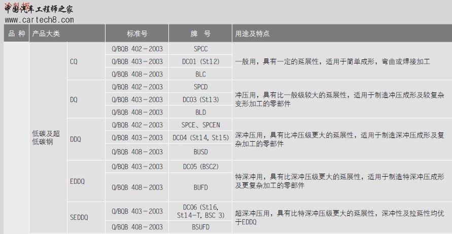

    发表于 19-11-2012 16:34:57 | 显示全部楼层
    截图来自宝钢产品说明

    发表于 22-5-2013 23:30:07 | 显示全部楼层
    DC01  有的叫SPCC   冷轧普通冲压钢板  屈服130-260MP  抗拉不小于270mp
    发表于 24-5-2013 13:41:34 | 显示全部楼层
    正解(来自宝钢手册):DC为冲压冷冲刚即Drawing Cold Rolled Plate
    发表于 19-3-2014 19:23:11 | 显示全部楼层
    DC01/SPCC/ST12/BLC 性能相近。   钢板牌号                剪切强度(Mpa)                抗拉强度(Mpa)
                                                     DC01(ST12)                130~260                                270

    发表于 23-4-2014 09:01:45 | 显示全部楼层
    DC01是欧标~和SPCC,ST12,Q195差不多~只是为欧标,国标,美标,日标等~是每个国家规定的标准~化学成分,力学性能都差不多。
    发表于 23-4-2014 09:03:20 | 显示全部楼层
    普通冲压材料~之前说的那些都是~深冲级别的材料为DC03,SPHD,ST13/14等
