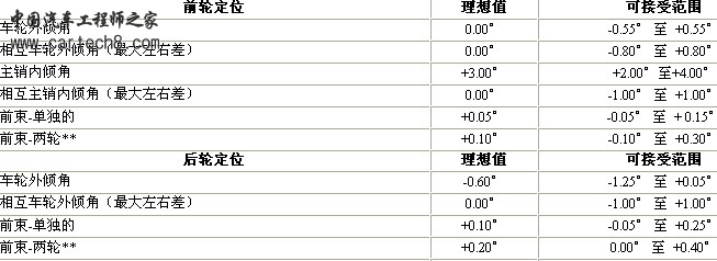

我对这个题目也很感兴趣,希望楼主能够有个精彩的研究论文问世啊。:-)$ T5 U2 W8 a) J+ f' a( J
提供一个思路:
( B: A1 j8 z, j! l' A' q5 w1.悬架的定位参数不是定值,而是在轮跳的全行程内的曲线,外倾、前束等、轮距等的变化曲线;5 Q9 L" c+ @: b4 c* X- ?
2.从轴荷转移考虑,汽车在过弯时左右轮荷会有转移,这相当于轮胎的跳动,此时外倾和前束必然变化;制动时主销后倾角会变化很厉害(前轴),这些变化量应该满足一定的范围。+ p: u+ A) I4 {7 |
3.一般轿车后轴的定位参数都是0外倾或负外倾+正前束,这种设置的必要性,也是讨论的范围。# B9 R, x' w; [
图片是一款B级轿车的定位参数,前置前驱,前麦弗逊,后多连杆,仅供参考。

内倾角3度,不知是哪个车型的,能明示吗,这应该不算泄密呀,呵呵。

车轮定位参数
主销内倾角为3°是一个普遍的取值范围,并不是某一辆车所特有的
  U) M' w, U( I4 \: Z# O' ^- f# [内倾角主要使驾驶员转向时操纵轻便,对于现代汽车的发展,内倾角很多取为负值
3 [: g4 U0 f* o1 T% u主销后倾角使转向后,汽车有自动回正的能力
