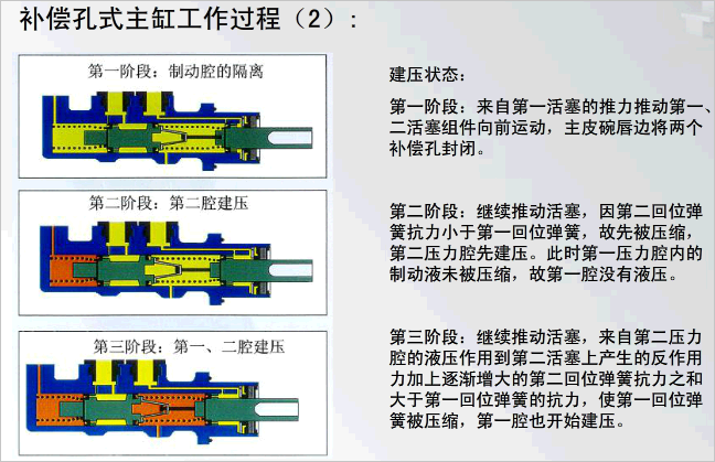

发表于 4-3-2013 14:01:42 | 显示全部楼层
没有图就没有真相,看了就明白了。[img]http://www.cartech8.com/forum.php?mod=attachment&aid=NDU2ODk3fDI0NjliMWY0fDE3NzU3ODYwMjJ8MHw%3D

发表于 11-6-2008 21:05:30 | 显示全部楼层
刚开始踩下制动踏板时,应该是后腔的压力升,当后腔压力升一点时,这个压力就可以推动前腔活塞前移,而使前腔压力升高,随着的前腔力的升高,此时后腔压力也开始升高,确切的说是同时升高.液压传动的特点是,系统的压力随外界阻力的升高而升高.外界没有阻力,液压系统的压力就不会升高.
因此,刚开始是前腔活塞的移动阻力使后腔压力升高,随着制动踏板的下移,制动轮缸使前腔油压升高,随着前腔压力的升高,后腔的压力也随之升高.

发表于 24-7-2008 14:04:06 | 显示全部楼层
后腔压力高,后腔就是靠近助力器的那个,也叫1腔,
一般都要有微小的压力差。

发表于 17-3-2009 22:50:39 | 显示全部楼层
理论上双腔中制动压强是一样的,才可以保证H布置或X布置中制动管路中同时建压,不会产生制动力不平衡等现象。但实际上设计制造精度没有那么高,总是有一个腔先建压,后一个再跟上,只要两者差别在一定范围内,不要差太多,就不会对制动性能造成大的影响

发表于 27-10-2009 18:25:14 | 显示全部楼层
专业技术人员的回答,呵呵,赏点奖金哦,喜欢回复了
我说一点吧,你说双腔制动主缸的前腔还是后腔的压力先升高,是相对于串联式双腔主缸来说的;
所以:
1、理论上的结论是 串联式 双腔主缸的压力是同时建压的,因为制动的时候是全部车轮同时作用,就相对于X型布置来说,要是两腔的建压时间相差太大的话,将产生制动跑偏或制动不平衡现象,对于这种现象是不允许的;
2、而实际当中,由于制造、加工、装配等各种原因,实现不了两腔同时建压,所以实际工作中,是后腔先建立起压力,而后建立前腔压力,所以刚开始的时候是后腔压力大于前腔,即P后>P前;而开始制动过程中,始终P前=P后(管路没有失效);
3、两腔的建压时间差极小,几乎可以视为同时建压,也就是LZ要问的,两腔压力同时升高。

    发表于 8-11-2009 15:09:49 | 显示全部楼层
    H型管路布置没做过,单X型的布置对于左舵车来说,一般1腔要接到右后轮上(考虑到左前右后的回路管路太长,管路损失大,利用后腔先建压的条件)。印象中技术条件规定,两腔的压力差不能大于0.2bar。

    发表于 20-3-2010 11:29:14 | 显示全部楼层
    1腔略大(相差不大),因为回位的需要一腔的回位弹簧力比二腔的略小,所以是一腔先建压的!
    发表于 12-3-2013 00:06:27 | 显示全部楼层
    针对串联式主缸来说,应该是1腔先加压,当主缸的空行程消除之后两腔的压力才一样,之前都是有压力差的,主缸的空行程参数很重要
