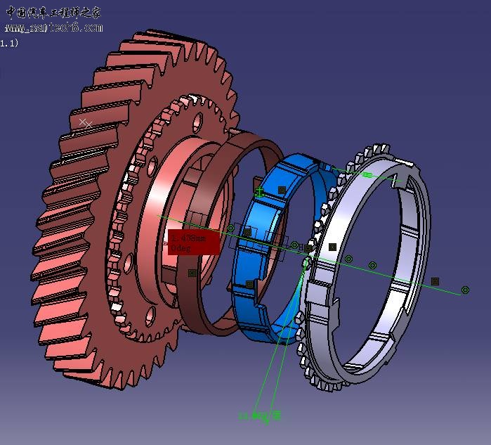

    发表于 14-6-2008 16:44:46 | 显示全部楼层
    结构图
    双同步器结构
    发表于 2-7-2008 15:06:37 | 显示全部楼层
    楼上的双锥面同步器图片零件位置有点不对哦。应该是先结合齿圈-外锥-然后再是锥体-内锥把。

    发表于 20-5-2010 22:18:28 | 显示全部楼层
    回复 3# wangxingong
        这张照片里的零件只是同步器的几个元件:同步器应该包括摩擦元件、锁止元件和弹性元件,图片中有双锥同步器的三件套(外锥、中间环、内锥)和结合齿,其为摩擦元件和齿轮连接部件,双锥同步器还应该包括齿座、齿套、推块、弹簧等!
