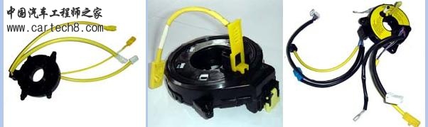

    发表于 11-5-2009 23:37:56 | 显示全部楼层
    发个图片给你们认识一下了
    发个图片给你们认识一下了

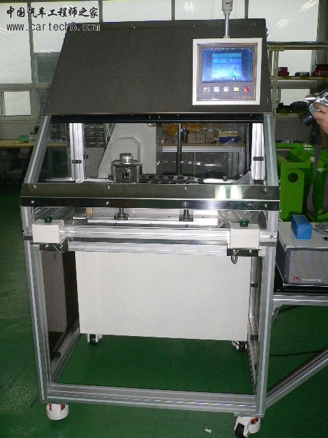

    发表于 3-9-2009 16:17:02 | 显示全部楼层
    汽车时钟弹簧自动焊接专机
    安全气囊时钟弹簧
    安装在汽车方向盘和转向柱之间通过柔性电缆,为安全气囊模块、方向盘功能开关等部件供电的装置
    时钟弹簧旋转的设计初始位置。此位置为产品出厂到安装到汽车转向柱之前的设计中间位置。
    时钟弹簧在内部柔性电缆不受损的前提下,自身能够旋转的总圈数。
    我们是做"汽车时钟弹簧自动焊接专机"的厂家,
    上传个设备给你们瞧瞧.  ^_^    欢迎E-mail/MSN:yuxr603@yahoo.com.cn 切磋  13564771315 于生
