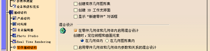

请各位catia高手指教,本人使用的是V5R14,在创建参考元素(如参考平面)时,不会自动向模型中插入一个Open Body,只是加在PartBody下面,请问这是为什么?是版本的问题吗?望指教。

混合设计
tools-option
infrastructure--part infrastructure    part document-hybrid design

再接楼主的精彩叙述,看下图片就明白了
