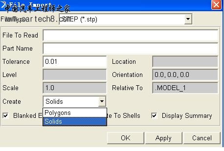

下一个CADFIX,把CATIA模型转成parasolid格式,再倒进去就行了。好像也要设置质量、转动惯量等参数

    安装上Simdesigner就好多了。
    发表于 10-2-2011 09:43:38 | 显示全部楼层
    可以选择实体导入

    (1)首先在CATIA中建立所需要的各个零件的part文件,然后通过CATIA的装配设计进行装配,再启动SimDesigner的SD motion workbench工作平台,在这个平台上进行各个零件之间的运动副约束,当然也可以将某些零件进行接地固定处理,确定好运动副以后在SD motion选项下的Export to ADAMS/View中输出cmd格式的文件(对话框中选项默认即可)。
    (2)启动ADAMS,在欢迎对话框中选择Import a file选项,下面的寻找路径一定要设置为上面cmd文件所在的根文件夹,就可以进行导入了。
    (3)在ADAMS中进行运动仿真或者动力学仿真时,可以在运动副上添加运动载荷,如果仿真失败,可以先设置一下构件的材料属性,然后添加或者取消重力加速度等再进行仿真。

    导入单个零件就“另存为”就行,装配体导入的话即便有simdesigner也不容易

    有专门的接口软件,另存为adams可兼容的格式,模型复杂点化,很容易失真!
