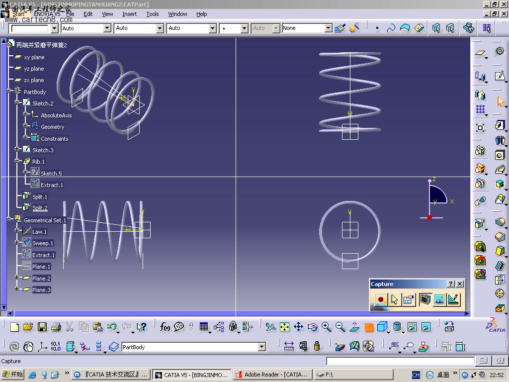

    发表于 3-6-2009 12:13:01 | 显示全部楼层
    上个图看看,两端并紧,且是平面的画法,有几步还是没看懂
    [ 本帖最后由 aymon 于 3-6-2009 12:14 编辑 ]
    发表于 3-6-2009 20:42:25 | 显示全部楼层
    两端在收好后做个平面切了就行了!

    发表于 11-6-2009 16:04:04 | 显示全部楼层

    发表于 12-12-2009 12:40:27 | 显示全部楼层
    这是用LAW命令做的
