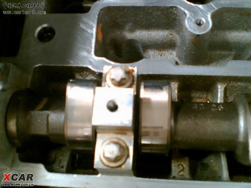

[缸体缸盖] 为什么凯越的缸盖材料铝合金的看上去象铸铁的?一般铝合金合什么材料?
发表于 18-6-2008 06:25:58 | 显示全部楼层 |阅读模式
铝的纯度多少?合铁?合镁?
发表于 18-6-2008 18:54:29 | 显示全部楼层
没算过纯度
不过一般有铝合金,铝镁合金,钛合金这些材料
现在用铸铁的已经很少了
发表于 20-6-2008 16:09:29 | 显示全部楼层
铝合金的话 铝的含量在90%左右 大概有8%左右是镁
其余还含点其他的金属

发表于 23-6-2008 09:35:14 | 显示全部楼层
关于铸造铝合金
铝合金中的镁含量可以改善切屑性能,但暂没有达到8%的镁,因为镁合金的加工,可以和水引起反应,加工成本比较高。
就缸盖的铝合金选择,一般有如下两种,配备不同的热处理:
Alsi7Mg0.3
Alsi6Cu4
可以在铸造手册上查到的,国内和国外的排号不同而已!
图片显示,这个缸盖的材料肯定不是铸铁的,呵呵

发表于 25-6-2008 17:22:46 | 显示全部楼层
这个缸盖是铝的。牌号是ADC12

发表于 18-8-2010 21:57:20 | 显示全部楼层
铝的纯度多少?合铁?合镁?
xuchu 发表于 18-6-2008 06:25
从照片上看这个缸盖的材料应该是AlSi9Cu3的,排量如果是1.8的话发动机应该是从Holden进口到SGM的吧?:)

    发表于 18-9-2010 21:33:06 | 显示全部楼层
    不太可能是ADC12,ADC12是适用高压铸造的铝合金材料。缸盖一般采用低压铸造工艺。
    发表于 11-1-2011 10:19:27 | 显示全部楼层
    这个颜色不是铸铁的颜色
    发表于 9-9-2011 16:17:20 | 显示全部楼层
    应该是AC系列的把,ADC是压铸的材料。铝合金主要成分是铝 硅 镁
