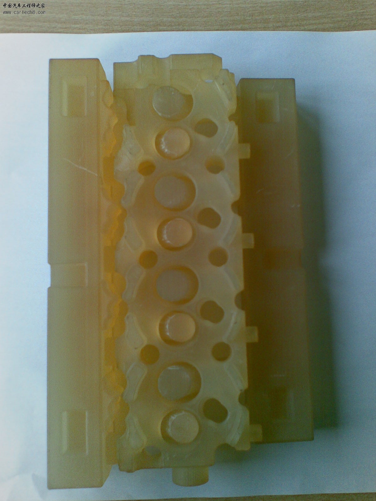

大家好:关于发动机缸盖铸造的问题 泥芯是一怎么回事?就是说在发动机中,最复杂的要算是气缸盖了。在铸造的过程中,这泥芯是怎么样弄的,比如说泥芯定位了等等 是怎么样处理的,我是搞设计的,由于工艺这方面的的知识学的比较少,在设计时有时没有注意到制作的工艺性,导致设计的失败。谁有这方面的书本呀 ?共享一下谢谢!!

因为缸盖行腔比较负责,很少选用高压铸造的,一般都是重力铸造,少部分选择低压铸造。
为了形成缸盖的内腔,如水套、气道等,需要制造砂型!

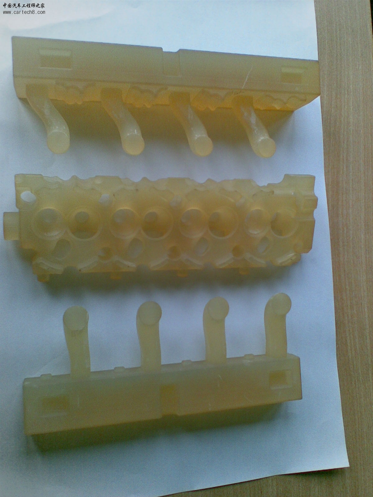

这里有气道和水道的泥芯装配照片,一看就明白。

上面的图片时蜡模么??
