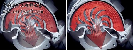

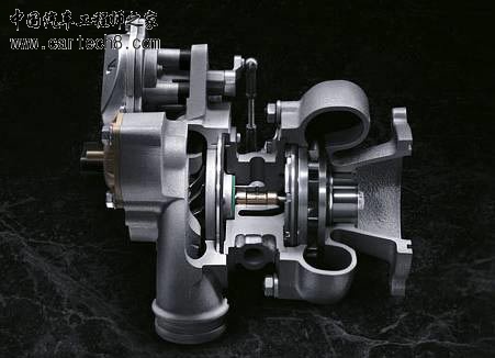

见图:
 楼主| 发表于 24-6-2008 16:51:57 | 显示全部楼层
低转速导流叶片小角度打开
