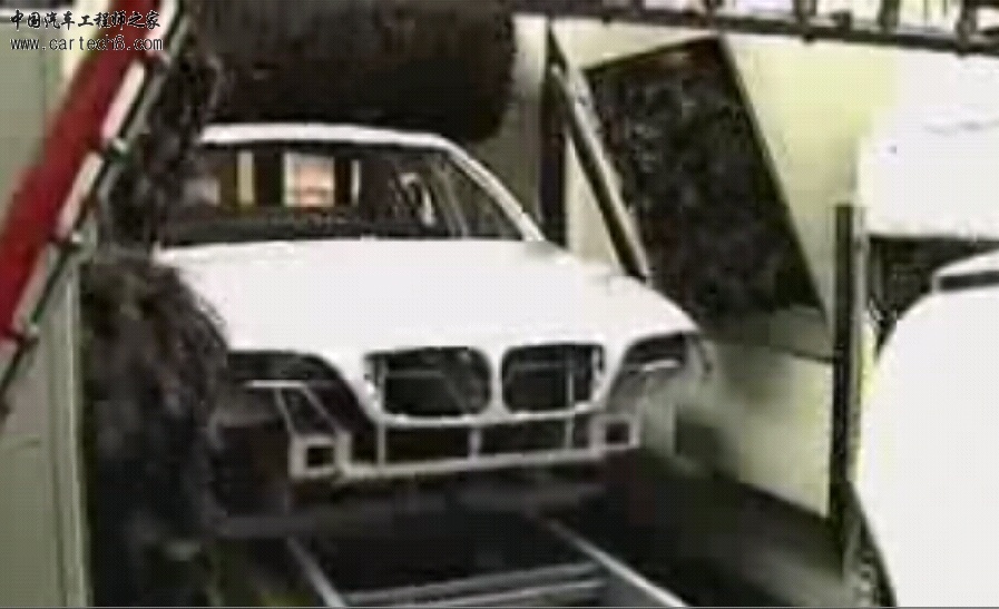

请大家帮个忙.看看这是什么设备,是喷涂前那个除尘的(有几排毛刷在刷),不知是什么设备?那里生产的呢?
有知道的,请帮个忙.   谢谢!!!!

这个图片是从一个介绍BMW车生产过程的视频里面接下来的,我有这个视频48.8M
这个图片是车身在喷漆前的一道清洗工艺,就是在一个大的清洗池里面,整个车身要在清洗液里面翻上好几次。  视频是德语,听不懂啊!

谢谢.视频我看过.但我只是找那几个毛刷的设备名称.

宝马的涂装线
发表于 4-7-2008 17:04:58 | 显示全部楼层
好象是涂装线上的自动擦洗工位
发表于 29-8-2008 17:00:48 | 显示全部楼层
电泳后吹水的,国内有些汽车厂已经有了,很简单的东西

图片太不清楚,一开始以为是滑车碰撞试验台呢。
恩,应该是喷漆生产线。
发表于 7-1-2009 17:22:54 | 显示全部楼层
焊装线结束 在进行涂装前的除尘 我是这么理解的

前处理有很多工序,并不是依靠单一这个设备来实现的,铁板需要脱脂、除锈、磷化、清洗等工序,当然这只是最简单的工艺流程,还有更复杂的,这里面的学问很多的,别指望这样就能把别的的东西做出来
发表于 7-1-2009 18:50:10 | 显示全部楼层
一般来说水处理后,工件表面会带有很多水,会污染环境,浪费等等问题,这个毛刷只是起到初步清除工件表面的水,后面还要烘干后才能进行喷漆等工序
发表于 11-1-2009 14:24:42 | 显示全部楼层
这个视频我看过,德文旁白的……应该是涂装工艺吧……还在打底漆……刷子的名称不清楚……
