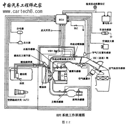

    1、燃油系统
    组成:如图,主要由油箱、电动汽油泵、燃油滤清器、燃油压力调节器、冷起动喷油器和喷油器等。
    工作原理:电动汽油泵按80—120L/H的泵油量供油。燃油压力调节器使管道内油压维持在200Kpa,为喷油器提供稳定的喷油压力。喷油器在距发动机进气门10—15cm处喷射到进气歧管。燃油被电动燃油泵从油箱中泵出后送往滤清器,清洁的燃油一部分经压力调节器调压后送往喷油器和冷起动阀,多余的燃油则由压力调节器返回油箱。喷油器喷油时,油路中油压会有微小变化,因此需要有脉动阻尼器调整,以减少油压变化。脉动阻尼器可安装在回油道或者是电动汽油泵上。
    2.空气供给
    空气先流经空气滤清器,被空气温度传感器测量温度后流经节流阀体,(当怠速时,空气由节流阀上的旁通气道流经进气歧管;当冷起动时,一部分进气由旁通空气阀为发动机提供额外的进气),流经节流阀后的进气被进气歧管压力传感器测压后流入进气歧管。
    3.电控系统
    1)ECU根据传感器信号进行处理,形成一个脉冲信号去操纵喷油器的开启。
    ECU通过时间继电器控制电磁喷油器的喷油时间,从而控制喷油量。此外,还有点火提前控制、怠速控制等。
    2)怠速工况修正
    怠速时通过附加的空气阀增加混合气数量。空气阀工作与进气截面积有关,如当冷却水温达到60度以上时,阀门完全关闭。
    3)加速工况修正
    压力变化的信息若不能立刻传给ECU,将导致加速供油滞后,造成加速不良。在节气门连接继电器触点处输出脉冲信号,可使ECU及时发出指令增加供油。当节气门关闭但曲轴高速旋转时,继电器产生终止供油以减少油耗的信号(如下坡和制动时)
    4)温度修正
    在进气歧管或空气滤清器上装有进气温度传感器,以此得到修正空气密度随温度的变化规律。一般空气温度每降低10度,则增加供油1%—3%。
汽油泵控制如所示,发动机起动时,点火开关与ST接通,线圈L2通电,继电器触点闭合,汽油泵通电工作。发动机转动,其转速信号Ne输入ECU,VT导通,线圈L1通电。只要发动机运转,继电器触点就闭合。

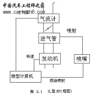

    (二)L型流量感应式汽油喷射系统。
    L型系统是采用空气流量计直接测量发动机进气量,因此控制精度要比D型系统更高。L型系统控制方法又称为质量流量控制法,大部分结构与D型系统相似。
    1、空气系统
    L型和D型的空气系统相比,用叶片式空气流量计取代了进气压力传感器。怠速由怠速调整螺钉改变空气旁通道面积来调整。
 楼主| 发表于 25-6-2008 18:58:34 | 显示全部楼层
2、燃油系统
    油路构成与D型系统相似,只是燃油压力调节器采用了相对压力控制,即将压力控制在比进气歧管压力高196—294Kpa之间的某个值,这样使喷射更精确。
    3、电控系统
    L型系统的进气量信号中所包含的实际参数信息比D型系统的进气参数多,无须通过曲轴转速校正进气量,因而减少了校正参数。安装叶片式空气流量计的L型系统汽油泵开关由空气流量计控制。起动时,点火开关与ST接通,线圈L2通电,继电器触点闭合,汽油泵通电工作,发动机转动,空气流量计工作,使汽油泵开关打开,线圈L1通电。发动机运转时,继电器总是闭合的。

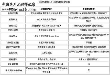

    小结:
    以上对D型燃油喷射装置与L型燃油喷射装置控制电路的总图、各主要传感器的连接电路、电子控制器(ECU)的控制作用作了说明。下面以表格的方式列出了D型燃油喷射与L型燃油喷射的对比。
