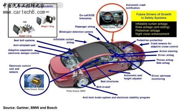

用于汽车安全的全面调用
Garnter公司表示汽车安全的下一个重要增长领域是主动安全电子。该公司预测,今后50%的新车将装备电子稳定控制系统(ESC)。对牵引力控制系统(TCS)、刹车辅助系统(BA)和自适应导航控制系统的预测也大致相同。
众所周知,这些系统可获得的预碰撞信息将有助于防止灾难性车祸。目前的系统可能只有几分之一秒的时间用来对突发情况进行分析并做出反应。尽可能早地向这些系统提供有用的信息能使这些系统的预防作用更加成功。即时信息来自传感器,如毫米波雷达、倾斜与偏航传感器、牵引和传动控制等。全面调用需要收集即时信息以及从以前的经验中得到的数据,比如司机的反应能力以及以前在特定GSP位置和方向处获得的传感器和ESC动作数据。
知道需要存储什么信息与能够调用这些信息同样重要。存储太多的信息以便以后使用是不切实际的,只有重要的事件才应被存储进永久性存储器。
下一代汽车安全电子

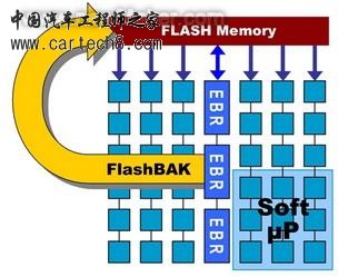

随着越来越多的半导体器件被集成进汽车,FPGA的使用量也相应地增加。FPGA通常都带有非易失性存储器,无论它们是基于单片闪存的FPGA还是使用外部启动存储器的基于SRAM的FPGA器件。当电源关闭时,基于SRAM的FPGA将丢失这些配置信息,包括任何新的定制数据。因此,任何新获取的定制数据必须存储在片外。
如果小尺寸或瞬时启动特性是设计优先考虑的因素,那么带片上闪存的FPGA是个很好的选择。现在也有的FPGA器件在单芯片中同时嵌入了闪存和SRAM。这些器件同时具有CPLD的受保护立即启动性能和SRAM FPGA的速度与容量优势。这些器件不需使用外部存储器实现SRAM的启动配置或预加载内部嵌入式RAM块(EBR)。像LatticeXP2 FPGA系列这样的新一代非易失性FPGA器件有一个特点,即能够将内部SRAM EBR存储器块内的内容写回闪存,从而成为器件下次启动时的默认信息(图)。如果FPGA中使用了软处理器,EBR内的可变信息也可以被写回闪存。
可用于存储设置信息的带闪存的LatticeXP2 FPGA

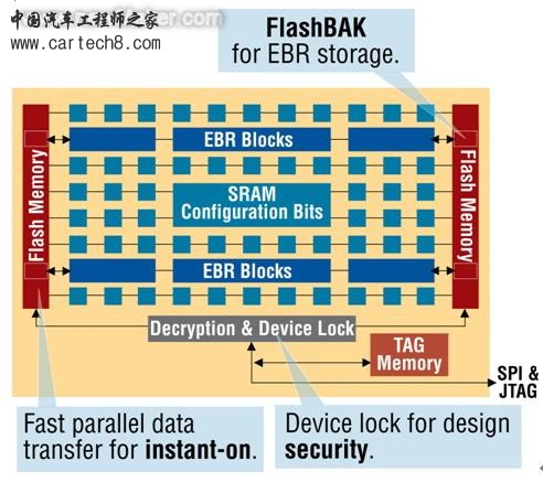

随着电子系统的日益复杂,启动时间变得越来越慢。为了保持快速的启动性能,非易失性FPGA在设计时需要使用从片上闪存到分布于整个架构的编程SRAM的宽带通道(图)。这种方案可以让FPGA在1ms左右完成初始化启动过程。而基于SRAM的FPGA需要数百ms才能完成启动。这一点很重要,因为智能汽车系统必须在使用前完成全部节点和网络的初始化。快速启动对全面调用取得成功而言是非常有必要的。
具有闪存写回功能的FPGA器件可实现快速编程和高安全性
