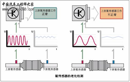

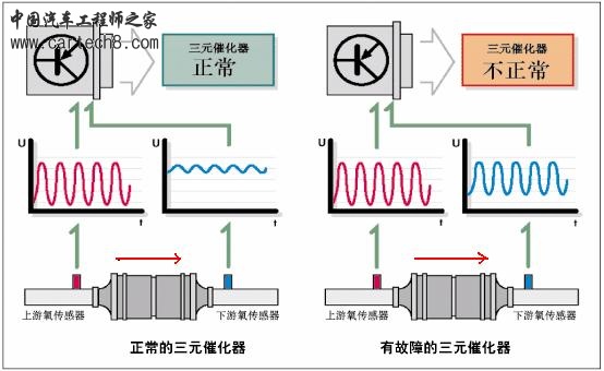

    发表于 2-9-2010 13:01:09 | 显示全部楼层
    氧传感器波形图
    氧传感器波形图
    三元催化失效判断
    三元催化失效判断

    发表于 13-10-2010 13:11:16 | 显示全部楼层
    华普小子 发表于 2-9-2010 13:01
        为何当前氧传感器工作不正常 下游传感器的图线也不正常?
    26-6-2015 10:26
    发表于 14-10-2010 08:12:47 | 显示全部楼层
    右图说明的上下游氧传感器都老化的图形。
