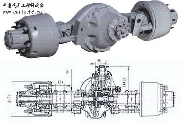

       现在重型车桥壳大量采用冲焊结构,一般材料为16Mn的板材、厚度在14-20mm之间。总成和装配状态下见图1《桥总成外形和装配图片》:

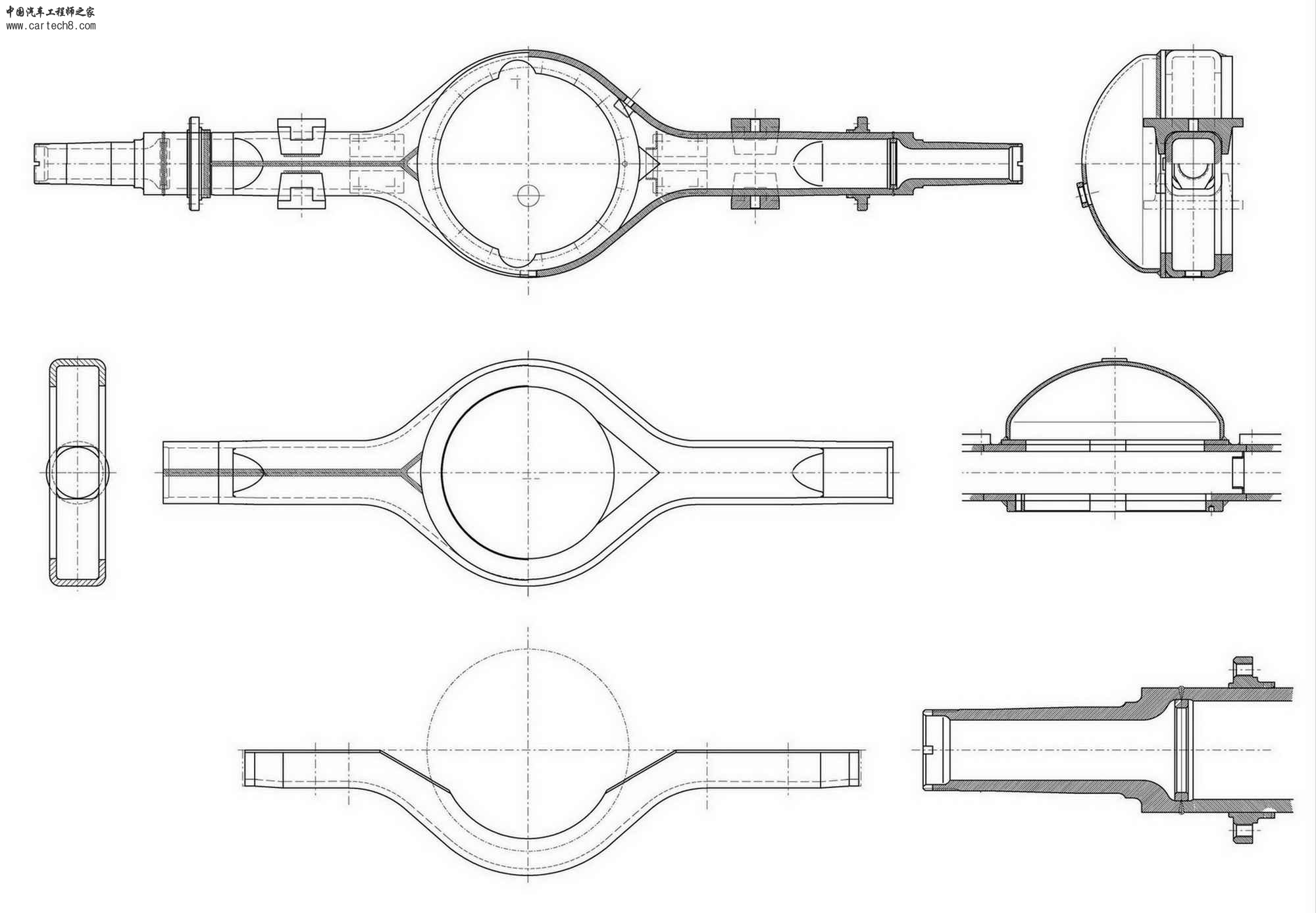

       传统的冲焊工艺从图2《冲焊后桥壳图纸》可以清楚的看出来:

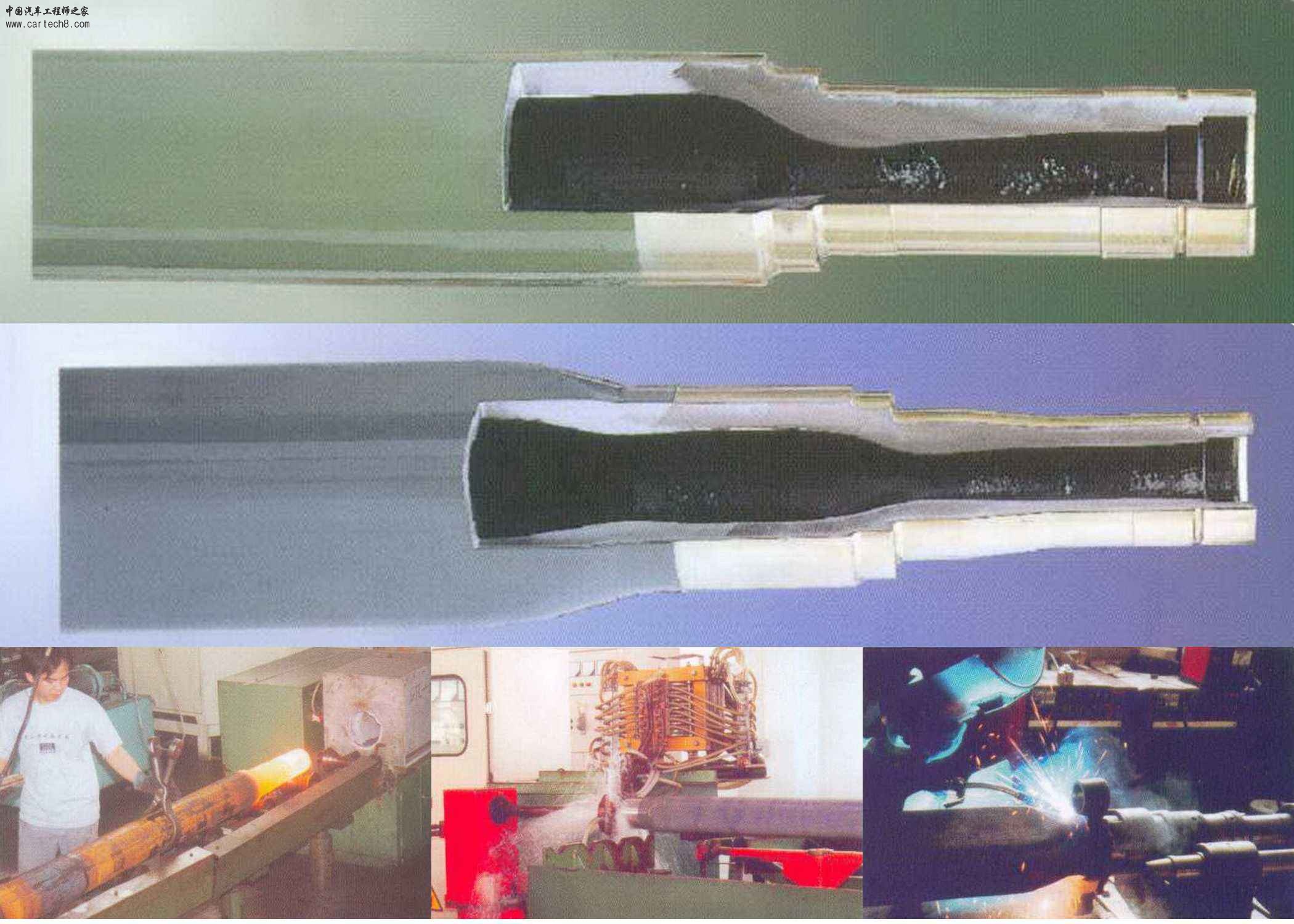

       桥壳两端整体成形首先应用于支撑桥壳的制造,现在已经非常成熟,见图3《桥壳轴端缩径图片》:

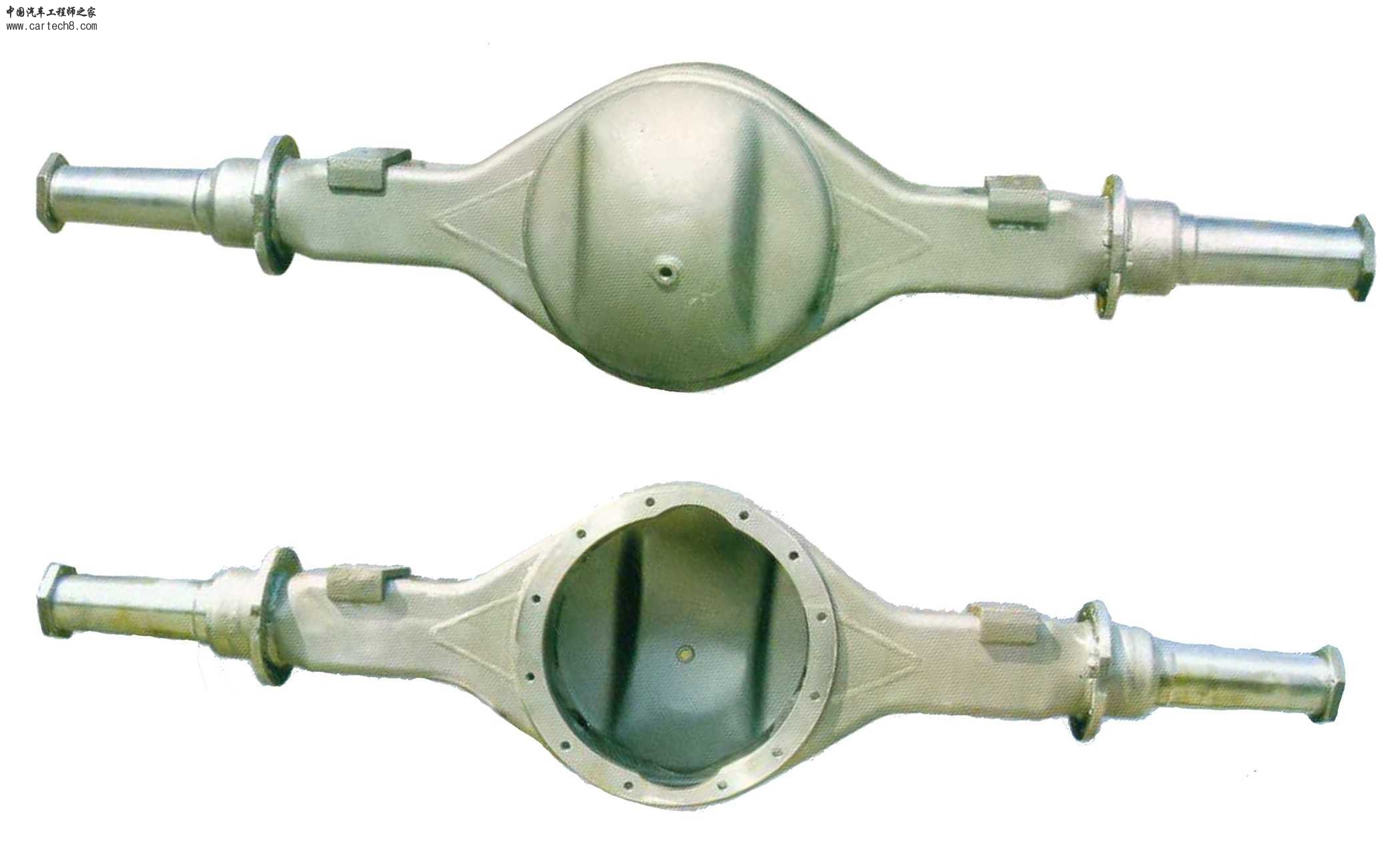

       几年前某厂搞出了驱动桥壳整体成形工艺设备,见产品图片4《整体冲焊桥壳产品外观图》:
问题1、桥壳两端整体成形设备哪里制造?有没有知道的朋友请告诉我。
问题2、对于驱动桥壳整体成形工艺:中间急剧增加的材料在成形过程中从哪里来的?即如何避免材料急剧减薄?应力集中如何处理?即可以处理好吗?对于这个工艺制造的产品的可靠性如何评价呢?
