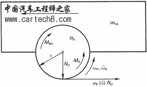

二、制动的滑移率
l = (vo
vr)/ vo
Vr
vo
×rdyn
l = (Vf
- V
r
)/ V
f
×100%

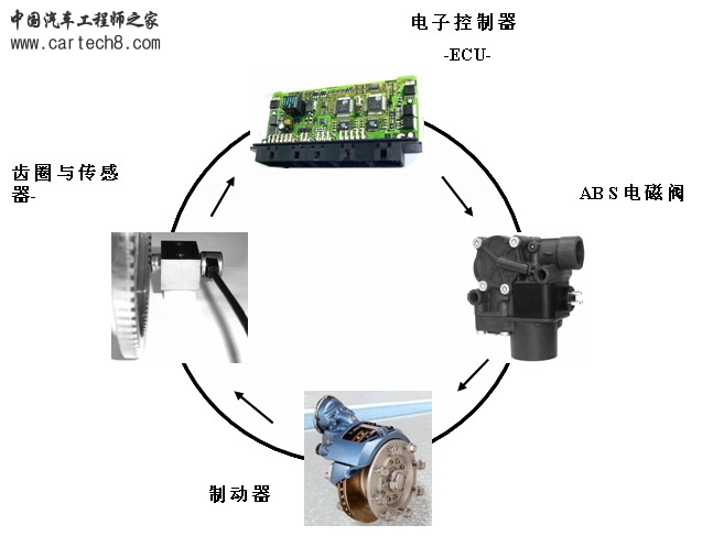

三、ABS控制系统的工作循环
