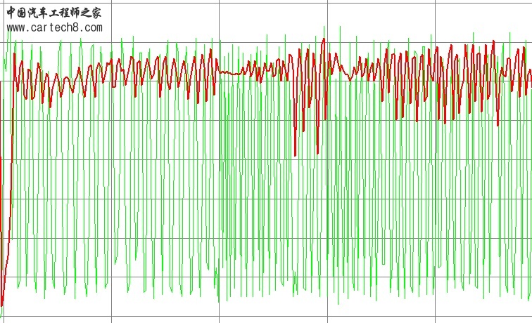

2号氧传感器的作用是监控三元催化器的工作状态的。那它的正常工作值是多少?

二楼说法正确。我再做个补充。
当前氧和三元催化器工作正常时,后氧反馈给ECU的电压应该在0.45V左右。如三元催化器不能正常工作时,后氧曲线与前氧类似。如前氧不能正常工作,后氧可作为前氧的备胎进行工作。

    四楼数据老化的?
    你这个后氧振幅还是很好的吗!

    发表于 24-4-2012 21:10:11 | 显示全部楼层
    恩,支持楼上,这才是劣化的催化器表现的后氧信号啊。
    后氧传感器科作为前氧传感器的备胎--值得商榷。氧传感器诊断有故障,进入故障 模式。后氧传感器是对催化器检测的。

    发表于 21-8-2015 18:36:55 来自手机 | 显示全部楼层
    楼上各位有碰到过 前氧是宽频空燃比 后氧开关式。怠速情况下 后氧会3-4秒完整切换一次。这是三元坏了 还是电脑进行为监测后氧好坏进行故意加浓调稀
