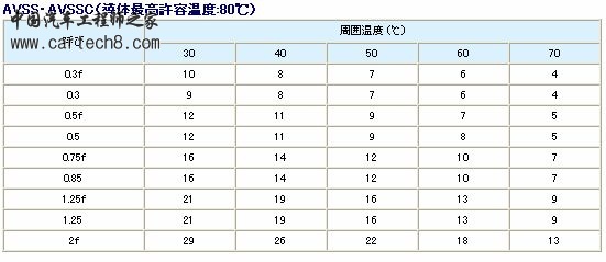

    发表于 24-11-2009 11:11:47 | 显示全部楼层
    請參考附件
    綫徑選擇表
    綫徑選擇表
