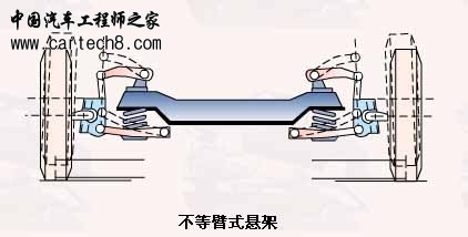

 楼主| 发表于 12-7-2008 01:11:06 | 显示全部楼层
这幅图也和我说的一样

发表于 6-3-2009 13:44:20 | 显示全部楼层
这是一个不等长双横臂式独立悬架,是四连杆机构,车轮上下跳动时,上、下两个横臂绕着同车身相连的一端的铰接点上、下摆动,所以车轮既有横向运动,又有转动,只不过变化范围很小,看不出来而已,否则轮胎就会磨损严重。如果是单横臂式独立悬架,车轮就只是绕着横臂的铰接点转动,变化就比较明显,轮胎磨损严重。
