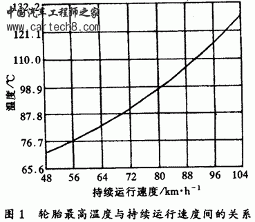

        高速公路上引起爆胎的主要原因是轮胎的温度升高,轮胎材料的机械性能下降。由于轮胎在工作中快速反复变形,材料内部因摩擦生热,同时,外胎与内胎之间、轮胎与轮辅之间以及轮胎与路面之间也因摩擦生热,使轮胎骤热升温。试验得知:轮胎内部的温度与轮胎的负荷和速度成正比,速度越高,负荷越大,温度升高越快。图 1表示轮胎最高温度与持续运行速度间的关系。由(图1)可见,速度在80-96km/h之间,温度变化为16.6℃,而且运行速度越高,轮胎内的热量产生越迅速,温度上升也越快。此外,轮胎温度与外胎的厚度有关,外胎越厚,轮胎的热量难以散发,温度上升越快;还与外界温度和轮胎气压有关,环境温度越高,温度上升越快,轮胎气压过低,轮胎径向变形大,滚动阻力增大,温度随之升高。

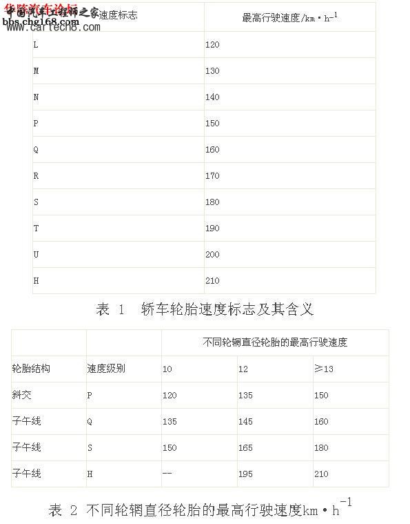

        1、正确选用轮胎的速度等级和负荷能力
        近年来,汽车和轮胎的性能都有了很提高,要求轮胎的速度等级和汽车的最高车速相匹配,轮胎的负荷能力与载质量相适应。根据GB2978-89《轿车轮胎系列》规定,轿车轮胎采用L-H共10级速度标志符号及所对应的最高行驶速度(表1),不同轮辋直径轮胎的最高行驶速度应符合(表2)的规定。
