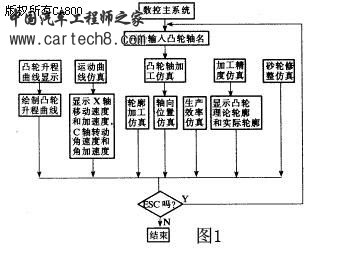

1 仿真软件的系统实现
数控凸轮轴加工过程不需进行数控编程,由计算机直接控制,其仿真的关键技术就是用图形动态直观地显示凸轮轮廓的形成过程和机床的加工效率。为了实现数控凸轮轴加工过程的仿真,系统采用了二维图形技术。在功能上主要包括凸轮升程曲线的显示、加工过程中运动曲线的仿真、凸轮轴加工过程仿真、加工精度仿真、砂轮修整仿真和生产效率仿真等部分。系统的框图如图1。
该软件采用TurboC2.0编写,可在DOS5.0以上的486微机上运行。
在凸轮轴加工仿真窗口中,把整个显示屏幕分为3个窗口,主窗口占屏幕左半部,用于显示加工过程,屏幕右侧被分为上下两个窗口,分别显示凸轮加工过程中的动态信息,以帮助操作者了解数控加工所处的状态。如:凸轮轴的转角、砂轮架与凸轮中心的距离、凸轮轴的转速、砂轮架的移动速度、砂轮转速、砂轮直径、磨削余量、当前加工时间、凸轮的极径误差等。
2 系统的菜单结构
数控凸轮轴磨床的仿真系统采用菜单式驱动。主菜单提供了7个选项:凸轮升程曲线显示、运动曲线仿真显示、凸轮轴加工过程仿真、反转法生成凸轮、加工精度仿真、砂轮修整仿真和返回数控系统。
