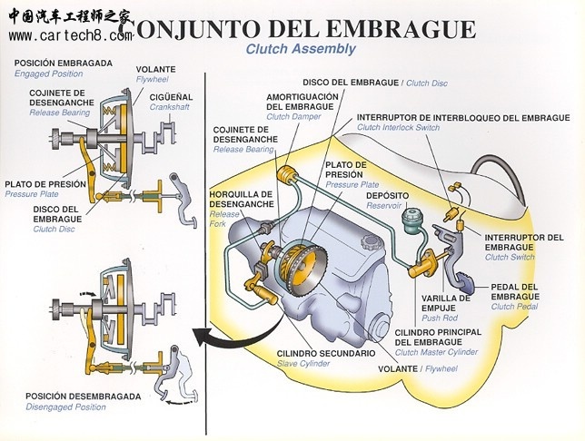

离合器问题:压盘离开的时候 离合片也离开飞轮 离合片是怎么离开飞轮的?
发表于 16-7-2008 14:44:36 | 显示全部楼层 |阅读模式
离合器问题:压盘离开的时候 离合片也离开飞轮 离合片是怎么离开飞轮的?问的是这种离合:
发表于 16-7-2008 16:55:18 | 显示全部楼层
是靠离心力,把摩擦片摔出去的
 楼主| 发表于 16-7-2008 18:07:26 | 显示全部楼层
没什么特殊装置吗?
发表于 17-7-2008 16:02:43 | 显示全部楼层
原帖由 l型发动机 于 17-7-2008 10:07 发表
没什么特殊装置吗?
没有什么特殊装置,因为摩擦片相对于飞轮质量比较轻,分离不是困难的事情
发表于 8-3-2009 14:19:05 | 显示全部楼层
从动盘 在花键上是可以轴向移动的,当分离是,即压紧力消失,从动盘所传递的摩擦里自然变小,进而分离,轴向移动与飞轮离开。
发表于 13-3-2009 09:45:16 | 显示全部楼层
原帖由 basa 于 16-7-2008 16:55 发表
是靠离心力,把摩擦片摔出去的
非常同意!甩出去的
发表于 20-9-2010 23:47:07 | 显示全部楼层
同意5楼的看法。当压盘松开后,从动盘的盘面没有摩擦力了。
发表于 21-9-2010 10:08:06 | 显示全部楼层
这个时候离合器从动盘未必是和飞轮分离的!因为当人感觉不到动力传递的时候,从动盘还会和摩擦片接触存在滑磨!
压盘对从动盘的压紧里不仅取决压盘的载荷特性还与从动盘的轴向压缩特性有关!
发表于 21-9-2010 23:24:26 | 显示全部楼层
没有了压紧力,自然就会分离了!
发表于 22-9-2010 22:52:16 | 显示全部楼层
离合器片是固定不动的吧,只有压片离开了..新人多多指教
发表于 23-9-2010 02:48:33 | 显示全部楼层
甩不甩都没多大关系,反正没压力就不能传递力了
其实摩擦片本身在轴向是有形变的。
发表于 22-10-2010 15:40:13 | 显示全部楼层
离合器从动盘本身有一定的锥度,再加上失去压紧力后的离心力,会在一轴上滑动,不再传递动力
