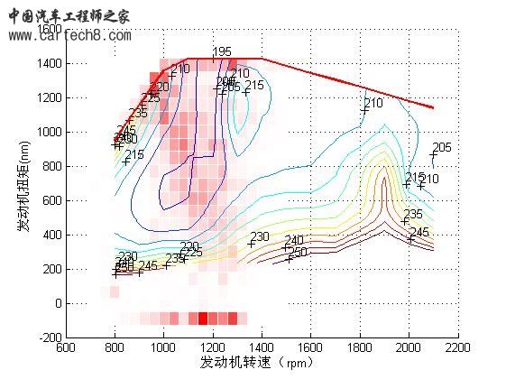

这是某款货车的在高速公路上的发动机工况谱
发表于 17-7-2008 14:20:00 | 显示全部楼层 |阅读模式
。平均车速68千米/小时。百公里油耗35升
各位帮看看该车的经济性怎样?
红色的深浅表示工况点的密集程度

    发动机的万有特性图?
    发表于 11-10-2008 17:55:34 | 显示全部楼层
    中低速大负荷是经济性不错,不适合高速公里啊

    记得大负荷燃油经济性应呈现鸭蛋形,这张图在大负荷下,油耗低的转速区域比较窄。

    负荷率比较高,68km/h的平均车速基本上正常,如果能适当增加一个高档位,经济性更好,
    如果改车拉58吨左右,此油耗算是比较好的
