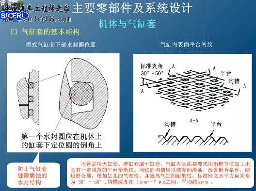

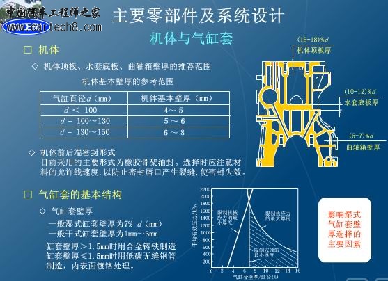

[分享] 高速发动机设计纲要之机体与汽缸套
发表于 17-7-2008 14:31:16 | 显示全部楼层 |阅读模式

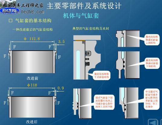

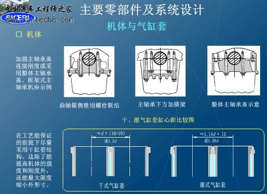

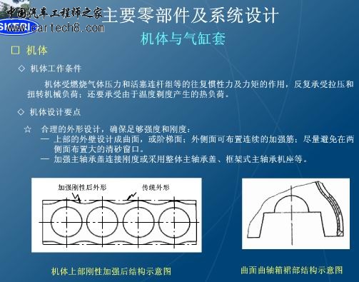

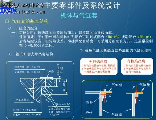

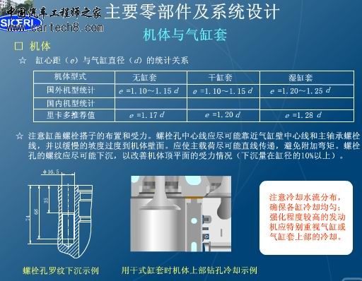

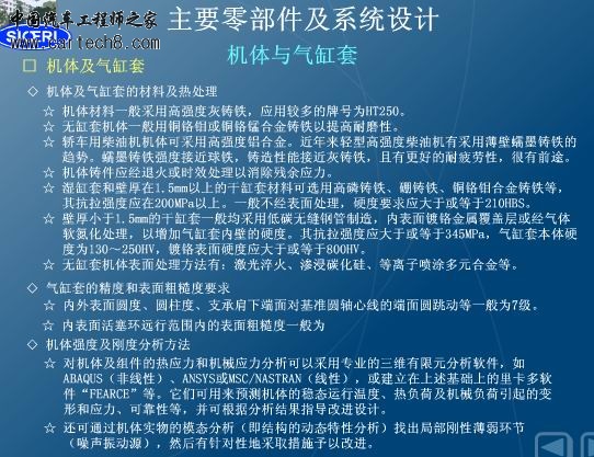

发动机设计课件,供大家参考

我咨询一个问题
前一段时间,接触到蠕墨铸铁,用于缸体铸造的时候,性能提升很明显,强度很高,可以轻松就到达
350。
但国际上推广的很少,好像只有几家公司在使用,比如volvo,主要是蠕化率不够和刀具加工成本较高。
请问,国内有做蠕铁比较好的厂家吗,包括排气歧管,在那里有现成的事例,谢谢了,呵呵

我们的曲轴箱也是用球铁的,
在上海海洲做的
