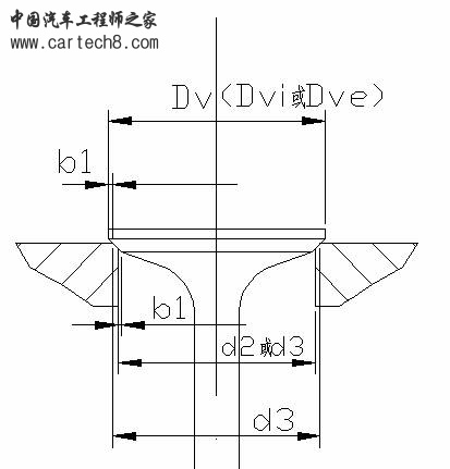

 楼主| 发表于 24-7-2008 09:36:38 | 显示全部楼层
气门头部尺寸图示
气门头部尺寸图示
用CAD自己画的
参与人数 1积分 +8 收起 理由
liu + 8 回帖有奖【论坛口号→知无不言,言无不尽】
 楼主| 发表于 24-7-2008 09:37:46 | 显示全部楼层
图中
Dvi:进气门头部直径   Dve:排气门头部直径
d1:进气口直径 d2:排气口直径 d3:气门座座面的最大直径
b1:气门座上面或下面露出的宽度
hvimax:进气门最大升程 hvemax:排气门最大升程
发表于 24-7-2008 09:50:51 | 显示全部楼层
没有看到呀
我们现在的,我也用二维和三维模拟出来了,理论的密封线,在气门下锥面附近,但好多人都认为不合理,想了解一下大家的观点和建议。
图没有看到
 楼主| 发表于 24-7-2008 15:44:41 | 显示全部楼层
回复 9楼 的帖子
图看不到?晕。不过气门座圈锥角和气门头部锥角不是一样的,一般气门座圈的锥角要稍微大一点点
