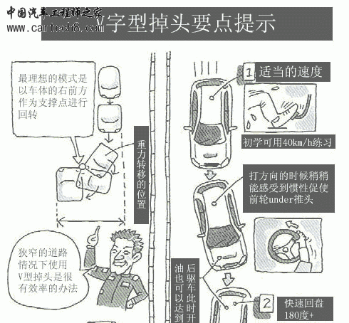

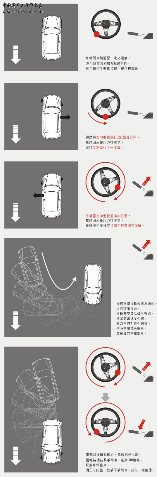

V字掉头(U turn)甩尾要点提示
文/图翻译:sky_elf
[size=+2]移是一门高深的汽车操控技术,它充满了挑战性与危险性。尽管如此,许多人还是在努力的学习漂移。
这里,将是一个初学者入门的第一课,也是漂移学术网的第一课。就是教大家用手刹来完成V字掉头,也就是U turn。
大致的方法左图已经详细描述了,所以文字描述上可以偷懒一下~
[size=+2]1。加速。一般来说需要50~60km/h才能很顺畅的完成整个动作,但初学者可以先从低速开始,找找感觉。
[size=+2]2。打方向。很多人说不能做出这个动作,跟打方向的方法有很大关系。由于一个手要拉手刹,所以打方向的手要尽量握在能够回转角度最大的位置,这样才可以迅速的转动方向,让车子产生足够惯性。
[size=+2]3。拉手刹。当转向开始时,稍晚一点或者同时开始提起手刹。手刹提起是一定要按住手刹按钮,否则就放不下去了。。。当感觉到车子开始甩尾,或者预感会开始甩尾时,松开手刹。但一定不能早松,否则会产生转向不足。
[size=+2]4。回盘。回盘英文又叫counter。当车子已经开始甩尾,在摆正车身之前就要开始回盘。回盘时可以快速打回,或者松手让方向盘自己回正。前者可以方便的纠正车子甩尾的角度,而后者可以同时配合油门来修正偏移。
[size=+2]整个动作左图。不要小看这个最基本动作,在你能够熟练的掌握手刹,油门与方向的控制前,还是需要一段时间来练习这个动作。而这个动作最大的好处,就是可以帮你克服对车子失控状态下的恐惧。
这个动作适合任何驱动方式的车练习。

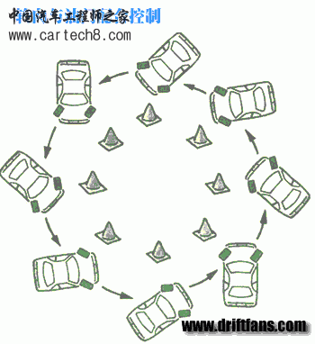

原地打转+轨迹转圈
[size=+1]式练习漂移的第一课,应该就是原地转圈了。这是一个非常简单的技巧,相信很多人都能立即学会。所以driftfans.com加入了轨迹转圈这个课程。漂移的原理就是前后轮差速而产生的。所以掌握后轮抓地力以及车子的特性是很重要的。这个动作主要是给后驱或后轮比重很高的4WD练习用,前驱也可以用手刹达到一定的效果,但需要前轮一直保持打滑的状态,而且需要LSD。
[size=+1]习时寻找合适的场地非常重要。首先最好要路面平坦的,其次是不会的打扰到周围的人,最重要是绝对不能引来警察叔叔们...
[size=+1]先,打满方向,挂入1档,踩住离合器。开始轰油门,要达到一定的转速。通常是扭力的峰值转速+500rpm左右(一般3500~4500rpm),转速越高越容易立即开始spin(轮胎打滑)。因为弹理合的瞬间转速会掉落,所以要高一些,为了保证驱动轮能持续打滑。弹离合,松的时候切记要快,否则一些马力较小的车容易产生推头现象而增大回转半径。之后方向盘保持打满,持续给油,FR与MR类后轮驱动的车应该很轻松的就能一直转。4WD与FF的转一圈后容易开始产生偏离,找雨后,雪地或者沙石路这样摩擦力小的路面,就比较容易维持。
就这样,原地转的课程就完成了。很容易吧? :) 不过记住随时看看转速表,要保持在红线区域以内安全操作哦!
[size=+1]下就是轨迹转圈的教学了!
[size=+1]迹转圈其实就是保持转圈时的轮胎spin(打滑),并且Counter(反打方向)控制车子增加回转半径。其实只要对车子稍微有点掌握的朋友都可以做到,只要达到一定速度的情况下反打方向,对准角度,给油的时候掌握转速,就可以达到(当然也要求一定马力)。同样,对于后驱车,应该算是容易掌握的一项,但对前驱或四驱就有一定的难度。不过同上,找光滑路面练习就可以减少难度系数。
首先如上面所讲的,让驱动轮开始打滑。可以开始的时候先原地转,慢慢减小方向盘的角度以及放掉部分油门时,车开始惯性向外侧滑。之后继续给油,并控制方向。逐渐让车子旋转圈的半径增大,保持到一定半径范围时,可以常识更快的速度以及更大的侧滑角度。目的是用自己的身体感受,并记住这种感觉。
[size=+1]迹转圈不能象原地那样扭到一个方向一直到底都这样,而是需要不停的调整角度。油门的配合也非常重要。举个例子,当车子延轨迹滑行时毕竟有摩擦阻力存在,给油的时候不能踩到一个深度保持,而是需要一下一下的踩,配合油门转动方向。当惯性减小,需要先回盘到行进方向,连续性多踩几脚油并且适当增加油门深度;当感到车身再度开始倾斜时,要先松开油门配合counter回盘控制车子保持轨迹需要的角度,之后再继续给油。
如果给油太早给的太狠,只会减小回转半径,行进轨迹圆将小于预定轨迹圆;但如果给油比较少,车子会从over(转向过度)状态转变为under(转向不足状态)。此时应该刹车减速,如果还有足够的场地,可以在行进中弹离合再转回over状态,但手刹在此时不会有什么效果。
[size=+1]个动作的要求比原地转要求高很多,特别是对轮胎抓地力的掌握,对方向盘的控制, 以及对车身惯性的感觉等等...练习这个动作最好有参照物,初级者可以画圈在地上。建议不要去公路的转盘随便练,一旦出事,还说不准能不能用$$解决。
以上训练熟练后,可以摆桩子练习。保持一定速度围桩子转,常识更快的速度围绕更大的圆转。如果能顺利维持几圈, 就可以在公路的转盘show了...哈哈 ~~ 别说我教坏, 既然练好了就偶尔实战演习~~ 但请先确认周围环境, 保证自身安全。
轨迹漂移这部分本应放在普及篇内,因为实际需要掌握的东西太多,不过既然是连贯课程,就一起写出来了。

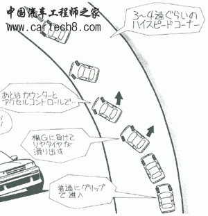

Curve,学习Curve (上)
文:京一
[size=+2]
“说到Curve,你先想到的是什么呢???”
“嗯~~~~~我首先想到的是。。。啊!珍尼佛洛佩兹的身材!(流鼻血ing)”
“我靠!你怎么不去死?这里是skyelf的漂移学术站!你在想什么????”
“哦~~~555555555(痛哭ing),决心痛改前非~~~~”
好了,现在切入正题----曲线,弧线,因为对赛车稍有了解的人又会知道“切线”,所谓的“外,内,外”就是指这个,完美的切线,是要将每个弯的行车线顺滑的连接起来,已得到更大的速度和稳定性,这就叫Curve或者是Cut the line,而崇尚观赏性的漂移也不例外~
[size=+2]先,因为漂移是一项能够衡量一个车手技术,而不是车子马力的赛车运动(相比之下,0—400M短程冲刺赛就对技术要求并不高了),驾驶技术正是漂移运动的精髓所在,而衡量漂移技术的好坏只在于一个词:控制(control)。在漂移中,通过技术种类,级别,运用,是能够区分初级者和职业车手的标准!而这种衡量标准可以将车手的技术区分的就好像让生锈的收割机去和WRCar比赛一样明显。而正规的漂移,就需要车手拥有多样化的技术,而很少有教程或是指南来帮助漂移爱好者提高自己的技术!
到此为止,我们先不谈那些太过于基本的东西,比如说经历和学会如何使轮胎打滑,以及方向盘控制技巧的提高。。。Why? W.h.a.t.e.n.t.c.h…why???(我考,连Why都不会拼)。为什么?因为即便是刚入门的漂移车手,也是具备一些最基本驾驶的技术的!
[size=+2]于大多数的漂移学习来说,我们同时将这些技术分为四个等级:初学(Novice),中级(Medium),专家级(Expert)和职业级(Professional)。比较重要的是,这些技术在任何级别的漂移中都会被使用,所以,级别的决定,是在于车手会什么,而不是在于使用什么!
记住,有很多的技术需要提高,所以,所以希望你能够在日益成熟的技术学习过程里乐在其中,千万不要在很难练习的技术中因陷于泥沼而沮丧!
失去牵引力(Loss of traction)
“哇~~~~~~~~轮胎打滑啦~~要失控啦~~~哇~~~~~~妈妈~~~~~~救我呀~~~~~~~~失魂”
轮胎打滑真得那么恐怖么???
不打滑怎么漂移呢?那还是打滑吧~~不,这不是漂移,至少现在还不是。。。但是尝试在低速的时候运用手刹转向来培养基本的判断能力,能够判断车子在干地,草地(因为赛道的周围都会有),以及湿滑路面侧滑程度的判断力,要让你的身体成为敏感的侧滑感应器,同时,对于策划的停止程度,时间,方位的预测性也是十分重要的,这两样是早今后的练习中不可缺少的重要部分,所以一定要认真哦~~~
D1GP的车手野村谦选手是一个很好的典范(见下图),首先从没有停车动作的180度掉头开始练习,然后练习围绕着女巫帽(施工时候用的塑料圆锥体,不用也可),用手刹做90度转弯,然后保持车身运动并加速去到下一个女巫帽。。。如此反复练习。
到你能够熟练的在没有停车的状态下用手刹做半圆掉头,然后继续加速离开,在进行这项练习的时候(见右图),可以以大概40km的速度来接近女巫帽,将离合踩下而且不要松开,入一挡,拉起手刹使车尾开始侧滑。记住,千万不要松开手刹扣(顶端的按钮)在手刹拉起的这段时间!在车身侧滑到一半的时候,同时松开离合,放下手刹,以及开启节流阀,加速!这个并没有听起来那么难。因为这是最基础,最简单的技巧,所以也被称作“前驱漂移”。
稍加练习之后,你应该就可以做到在没有停止动作和套圈打结的现象下围绕着女巫帽做若干的绕圈,然后可以顺利的是轮胎恢复抓地力,顺利地加速离开!*而所谓的套圈打结,指的就使行车的轨迹就向线圈一样进行,多数是因为回方向的时间和角度掌握得不好!
[size=+2]用动力来造成转向过度(Power oversteer)
“Yeah ~~~ power ~~ power ~~我喜欢Power!!!!”
“Power is nothing without control。。。”
“。。。。。。。。。。。。。。。。。。” 利用节流阀的开启使车子进行侧滑是漂移的基础之一,以及几乎所有在漂移过程中的入弯和出弯都要用到这种被日本车手称作是“Power Out”或者“Power Over”的技术。这项技术在所有的赛车运动里都会接触得到,从方程式到拉力,都要经过这一部分的训练,虽然训练的目的有所不同,但是对这项技术的重视度都很高。如果不去重视这项技术的训练的话,那就永远无法突破漂移技术的初级阶段。
这里有一些对此技术本质的定位:通过开启节流阀带来的动力使后轮发生侧滑(这个很简单);通过节流阀的开启闭合以及方向和反方向的控制,还平衡与调节车身侧滑的角度(这个就有点儿难度了);在减弱或者是维持节流阀的开启程度刚好可以使轮胎恢复抓地力,这一切都需要在一个顺滑的过程里完成(这个在高速的时候就会变得很难掌握)。
[size=+2]典型的Power out动作中,从小角度到180度,整个漂移的过程,可以大致将弯角分为两部分。从理论的角度讲,让车子减速让车子通过行车线的前半段,直到车子运动道弯角的切点(Apex Point),一般这个时候车子正是处在整个弯道的一半,然后再加速的状态下,利用动力输出和反方向的控制,来完成后半段弯道,而实际的操作方法有10种左右,这些会在“Curve,学习Curve (下)”中作详细的解释。但是,随着漂移技术的不断进化,好的车手可以做到进入弯道之前就已经让车子侧滑(一般是在较长较宽阔,能以高速通过的弯),并且以精确的运用节流阀操控技术和具有攻击性的角度(见右图),利用轮胎的横向摩擦力来减速,或者是运用减速来造成转向过渡和Power Out,这些都是很难处理的部分! 反方向本身就是一项技术。太迟会造成车子旋转,太早的话车子的侧滑会被突然强行遏制住。记住,永远让方向盘旋转的顺滑(指的不是“慢”),而且让你的眼睛一直盯住你想要前进的方向,因为你紧握方向盘的手会紧跟着转向那个方向!
不要因为失败的尝试和频繁出错的练习而感到沮丧。因为在这些失败和失误里面,你会慢慢积攒倒在任何漂移技巧都需要的感觉,一种能够深切体会到哪里是极限的感觉!

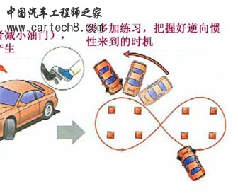

8字漂移技巧要点
连续漂移法,最基本的应用是S弯漂移。其实我觉得更应该叫S弯漂移法。道理和基本的漂移方法基本一样,只是一种延伸。熟悉比赛的朋友都知道该如何过S弯吧。就是切两个连续弯的APEX,尽量走直线,这样速度最快。用漂移的方法过S弯也一样是要切apex点,不过刚开始练习的话就不用要求太多。
如果你觉得,完成第一个漂移后紧接着打反方向,去做另一个漂移,那就错了,有两点你没考虑到,第一,S弯一般比较急,没时间等车身慢慢的去旋转回来,第二,干打方向只是单纯的等车转过来,你没办法决定车什么时候转过来,这时你就错过了第二个漂移的切入点。
好了,这个方法就是来对付这个问题的。假设一个S弯,先右转,紧跟着左转,高速入弯,先让车产生向右的漂移,如果弯很窄就需要用走惯性漂移的路线,先往左打,然后猛的朝右打,这时车开始入第一个右弯,当漂移到一定位置时,这时车身已经有点转向过度了,然后保持大油门(关键),把前轮猛的打向左边,别以为这时车会马上左转,绝对不会,当你保持大油门时,前轮驱动力过大,打滑后导向力同样很小,跟上面一样,这时车身只会很慢的旋转,这时是最奇怪的时候,因为车正在朝右漂移,但轮子朝左,而且车身几乎没改变方向。
哈哈这时已经漂到第二个弯了,需要左转了,当你到达第二个切弯点时,迅速减小油门(关键),这时原来已经打好方向的朝左的前轮迅速获得导向力,快速的带着车身朝左旋转。开始进行第二个漂移,这样就成果的完成了连续漂移过S弯。整个动作是由两个漂移甚至是惯性漂移完成的。
我们这里提高些难度,解释8字漂移。8字漂移的难点上面已经解决了,剩下的就是逆向惯性产生后,需要足够的马力才能转回来。这个时候可以略带一点手刹解决问题。顺序性的来说,当逆向惯性产生后,车子开始反向甩,立即回盘+给油,让车保持旋转的速度。如果没有足够马力就带点手刹。总的来说,一开始最好找大场地练,甩的时候很容易偏离,要注意油门控制。。。祝大家早日练成标准的8字甩尾。
最后还是那句话,理论不能脱离实践,实践中才能找到真理。

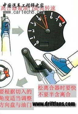

跟指与2次离合的应用
文:sky_elf
[size=+1]前想了很久要不要写这篇文章,毕竟介绍跟指的文章网上搜索一下到处都有,也轮不到我们漂移学术网来介绍。最终在几个朋友的要求下,还是开始动手收集材料了。而我这篇文章中主要讲的是应用,希望能帮到大家理解跟使用。
刚开始接触玩车的人都会认为跟指是一项高深的赛用技术,需要高超的技巧来使用在赛道上,等等。其实跟指并不是什么“高深莫测”的技巧,而且在日常形式中,也可以用到并且会提高驾驶安全性。这里就先引用一段别人的文字来为大家揭开它神秘的面纱。
[size=+1]赛车必有4个脚踏,除常见的油门、刹车和离合器脚踏外,还有一个是提供车手在非转档时踏脚的固定脚踏(DEAD PEDAL )。这脚踏在赛车转弯时,供车手踏脚以保持身体平衡。
[size=+1]赛车高速地驶达直路末,准备入弯前:
1.车手开始刹车。
2.车手踏下离合器。
3.降档。
4.车手用脚掌的左部踏着刹车而脚跟横移,施力,踏下油门,使引擎转数提升。跟趾动作可令车手同时作出踏离合器,刹车和加油三个动作,令赛车可在极短时间内完成减速和降档等入弯前准备。在降档过程中,踏下离合器时同时加油,这动作主要是把引擎转数提升至下一档所需的转数,以配合转低档后所需要增加的转数。(如:赛车在减速前的速度是180公里等于5档×7500转(rpm),当车速减至120公里时,引擎转数等于5档×5000转(rpm)但这时车手降档至4档,由于5档和4档的变速比例不同,在同样120公里的速度下新的引擎转数等于4档×7000转(rpm)。如果车手不再踏下离合器的时候把引擎转数提升至7000转(rpm),如果只依靠离合器强行的把引擎拖到所需达到的转数,这不但会使变速箱和引擎的负荷与耗损增大,甚至会使驱动轮发生打滑现象,这种情形,在湿滑路面更为明显,严重的会使车身失控。在弯中打转,发生意外。
5.左脚松开离合器踏板,如需要继续降档,重复第2~3点动作。
6.完成整个降档和减速的过程后,把左脚放回固定踏板,右脚控制油门,准备入弯。
[size=+1]字描述完毕,相信不少朋友看完都对其头痛,觉得难以理解。所以我准备了图片资料来帮助大家理解。
踩油门加速至弯前----------->
右脚从油门移到刹车减速(此时转速不需要太高但为控制方便,最好保证3000rpm以上)------>
利用刹车减速并且同时左脚踩离合(此时转速下降)--------------->
挂入空挡---------------->
入弯前右脚脚尖保持在刹车上,脚跟旋转移到油门踏板------------>
退档同时右脚跟快速弹油门踏板让转速回升,此时要保证右脚脚尖仍然踩在刹车踏板上。由于很多车刹车踏板跟油门的高度不一,导致进行这个步骤时经常踩多刹车或者给大油门。--------->
* 进行这个步骤的令一个难点是脚跟踩油门令转速回升的控制大小问题,在此提别说明一下理想状态下的结合。例,行进速度60km/h,3档转速3500rpm,而使用2档是5000rpm(请根据自己的车断定)。这时跟指由3档降2档的理想转速就是5000rpm。要尽量保证离合结合时的稳定性。切忌降档的结合转速过高,会拉暴引擎。
左脚放开离合,右脚从油门踏板上转回来,此时转速应该维持理想状态,防开离合时不能有顿挫现象。-->
完成刹车动作右脚移开刹车踏板。------------->
右脚踩油门加速出弯。
大致的连贯动作如右图:
[size=+1]指的踩法完全根据个人情况而定,标准的方法是脚尖踩刹车脚跟踩油门,但当我穿篮球鞋或者运动鞋这种比较宽的鞋开车,而且比较随意的行使情况下,我一般选择脚内侧踩刹车而外侧踩油门这种偷懒的办法。当然了如果是在紧张的比赛中,还是老实点用正规的方法,省得一旦脚滑,后果不堪设想。
[size=+1]2次离合的使用我在这里大概讲一下,其目的也是帮助车子稳定的过弯,但并不象跟指那样使用在非需要减速的场合。简单的说2次离合就是一种降档的技巧,保证降档时的稳定性。做法与跟指很类似只是不踩刹车,尤其使用在入弯不用刹车但出弯需要扭力的时候。
[size=+1]骤如下:
1.放开油门
2.踩离合器,进空挡,放离合
3.弹一下油门提高转速(弹的意思就是快速踩下后松开)
4.再踩离合,进低档,放离合。
5.踩油门加速
很多朋友应该会奇怪为什么要使用2次离合来完成降档的工作,这里给大家解释一下。只需要理解无须死记,否则就可以跳过这段原理了。
在进行退档的时候,由于高速档的齿轮比和低速档之间的差距,所以转速会变高。而先让齿轮组中的同步环在空挡时咬合,并加点油门提高齿轮的转动动能,所以在退档的时候,车子本身的动能比较不会损失。这样可以保护拨箱的同步环,并且维持车辆的速度。
2次理合这种技巧在每个档位的降档都可以使用。
