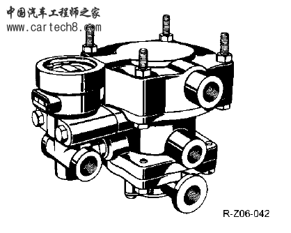

挂车阀原理
东风汽车有限公司生产的半挂牵引车DFL4180A
系列的主车挂车阀上都安装有越前装置,这样能
使东风半挂牵引车适应更多的挂车,不管挂车有
没有安装越前装置,用户都能够匹配出一台安全
的列车。同时也与主挂车匹配的趋势相适应。挂
车阀适用与双回路制动系统,牵引车行车制动为
双回路系统,驻车或紧急制动为断气制动。外形
图见图R-Z06-042。

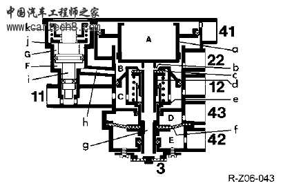

挂车阀的工作原理如下( 见图R-Z06-043):
从空气压缩机来的压缩空气从11 口使柱塞i 处于
上面的位置,节流阀上的通道全部打开, 气流到达
C 腔, 通过12 口给挂车贮气筒充气。行驶时, 从
手控阀来的压缩空气从43 口进入,使进气门c 关
闭,排气门b 打开,22 口无气压输出。当操纵牵
引车行车制动时,从制动阀第一回路来的压缩空
气从41 口进入,作用在活塞上使进气阀门c 打
开,排气阀门b 关闭,22 口有气压输出,22 口输
出气压值大小相对41 口有一定的越前值。当第一
回路失效时,41 口无气压输出,此时从制动阀第
二回路来的压缩空气从42 口进入E 腔,作用在膜
片f 上,使进气门c 关闭,排气门b 打开, 22 口
有气压输出,22 口气压值与42 口气压值成正比例
关系。当解除制动时,41、42 口气压下降而43 口
气压上升,进气门c 关闭,排气门b 打开, B 腔
(22 口气压)从排气口3 排入大气。

发表于 29-10-2014 22:23:24 | 显示全部楼层
能标气流方向出来吗,看不大懂
