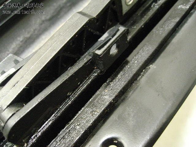

                                脏污的润滑脂
                                            有杂质的导轨
        这时我在检查中发现上次为导轨加注的润滑脂已经变的脏污不堪,里面还夹杂着大量的杂质,导轨运动时这些含杂质的润滑脂附着在导向件与导轨的接触面上大大阻碍了运动件的行程,清洁导轨后,导向件在导轨槽内原本沉重的感觉消失不见。
        看来问题的症结就出在这:天窗由于经常被打开,空气中的灰尘就会很容易附着在天窗内的导向部件的润滑脂上久而久之润滑脂和灰尘融合形成痂质,在天窗进行开闭时这些痂质阻碍导向部件和传动部件的运动,形成极大的阻力,导致运动滑块的突起不堪重压最后断裂,从而 影响到整个天窗的正常工作。
